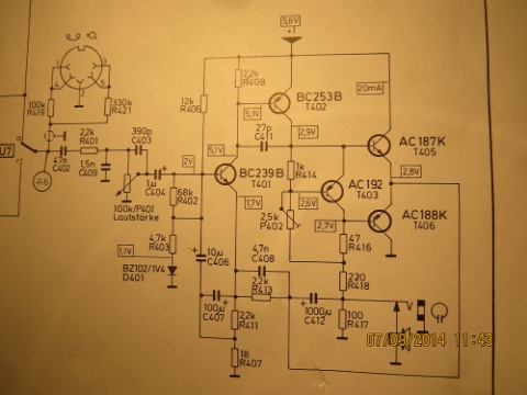

      passt eigentlich nicht wirklich. Ok, wir hatten eine Spannungserhöhung im Netz und mir fehlt die Info womit die damals gemessen haben. Wenn es ein recht niederohmiges Messgerät war, könnte alles zusammen grob passen, ich denke Du hast ein Digitalmultimeter.
      Evtl. das von Gunnar angesprochene Poti 402, oder ein Endstufentransistor.........
      Messe mal bitte an folgenden Transistoren jeweils die Basisspannung, T 402, T 405 und T 406.

      Den einen Fehler habe mit deiner Hilfe wohl gefunden. Ich habe den c 412 ausgetauscht und noch das Poti
      P 402 ausgelötet,gereinigt und wieder eingelötet. Auch im längeren Betrieb wird die Endstufe nicht mehr
      heiß. Danke! Nun noch zum zweiten Fehler mit dem einen Sender auf Ukw.Vielleicht hast du da auch noch eine Idee? Es istb auch noch so, das alles bei Berührung hoch empfindlich reagiert.
