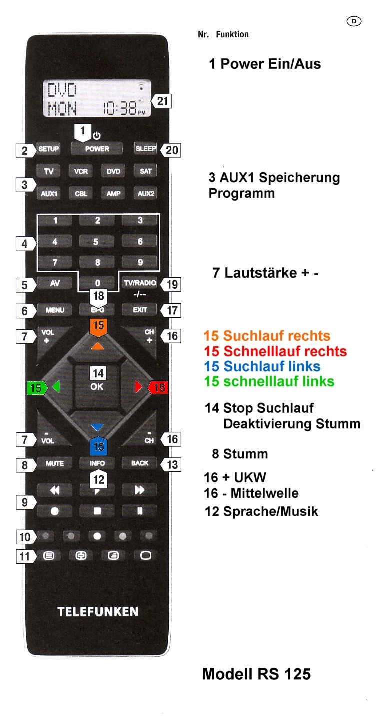

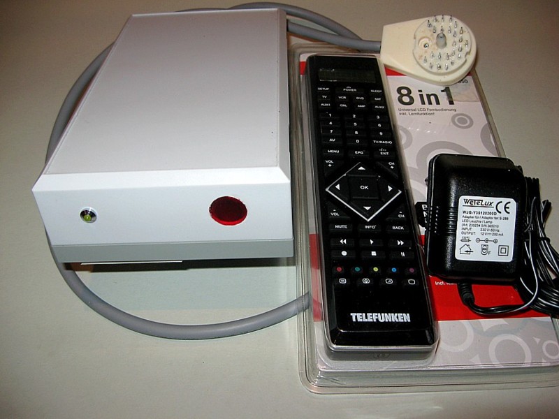

      die genannte Fernbedienung wurde vor einigen Jahren von Peter entwickelt und zu einem ausgereiften Serienprodukt perfektioniert. Dann haben Peter und Franz sie in kleineren Serien gebaut und unter anderem über Ebay verkauft. Auch hier im Forum haben einige Mitglieder solche Fernbedienungen (direkt) erworben.
      In einzelnen Threads finden sich Bilder und Hinweise auf dieses Projekt, leider haben die Beiden diese Fernbedienungen gerade hier nie offensiv vermarktet, möglicherweise um nicht den Anschein zu erwecken, auf pure Geschäftemacherei aus zu sein.
      Weitere Details zum heutigen Stand dieses Projekts können allerdings nur die Urheber selbst liefern.

      Auch wenn ich diese Fernbedienung selten benutze konnte ich einfach nicht widerstehen, allemal ist das Gerät seinen Preis wert und besser, als ein 7 m langes und fingerdickes Kabel quer durch den Raum zu verlegen.
      Inwieweit Peter und Franz eine Version für die 3DS - Modelle im Angebot haben entzieht sich allerdings meiner Kenntnis.
      Hier also nochmal ein paar Fotos zur allgem. Wissensauffrischung.
