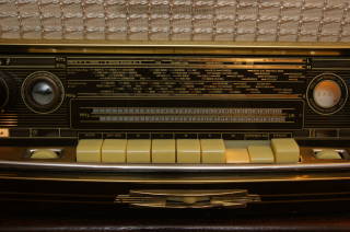

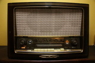

      hier nun einige Bilder zum Freiburg 7 und zu meinen oben gestellten Fragen:
      Zunächst im Vollformat das gesamte Radio:

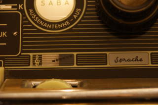

      Hier nun das EM71 links und das runde SABA Symbol rechts mit der Skalenscheibe:
      Zu Frage 1: Das Magische Auge EM71 bei beleuchtetem Zimmer:

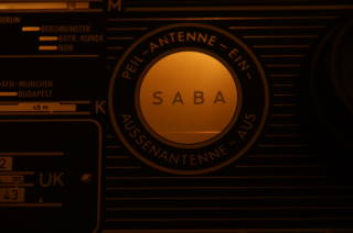

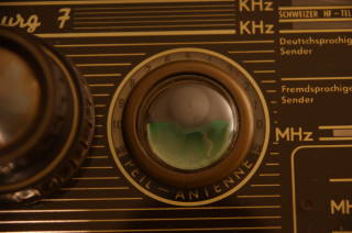

      Zu Frage 2: Die Abstimmanzeige für die Antenne rechts:

      Die Höhenabstimmung ist bei diesem Gerät mit dem Rändelrad von rechts (Spracheleuchte) Hochton nach links/ tiefer zu bedienen. Die gezeigte Einstellung ist bereits im Bild auf Anschlag, obwohl die optische Anzeige nur zur Hälfte ausgefüllt ist. Im Netz habe ich einen anderen Freiburg gesehen, wo die Höhenabstimmung genau umgekehrt läuft.

      Also folgende Probleme gibt es an diesem Radio:
      das mag. Auge hat seine Leuchtkraft verloren, ein neues muss/kann beschafft werden, Kostenpunkt wie in Post 002 bereits geschrieben.
      Das Sichtfenster für die Ferritantenne leuchtet normalerweise grün bis gelb, tut es das nicht wie im vorliegenden Fall ist dies eher ein Schönheitsfehler.
      Bleibt die Blende hinter dem Fenster der Höhenanzeige, das zu ändern artet in Arbeit aus. Dazu müsste man das Chassis aus dem Gehäuse nehmen, die Tastenleiste demontieren, den Rändelknopf abziehen, die Blende nach rechts verschieben und alles wieder zusammenbauen. Ob sich der Aufwand lohnt um diese optische Beeinträchtigung zu beseitigen? Mir wäre der Aufwand zu groß, möglicherweise muss über kurz oder lang das Chassis sowieso mal raus, dann kann man solche Nichtigkeiten gleich miterledigen.

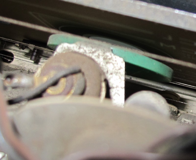

      Hallo die "weiße" Anzeige von der Ferritantenne könnte auch ein fehlen der Blende sein! Bei meiner Breisgau und Bodensee 3DS befindet sich zwischen Skalenscheibe und Glühbirne ein transparentes grünes Kunststoffplättchen. Das scheint hier zu fehlen; ist aber wie oben schon gesagt ein Schönheitsfehler und beeinträchtigt die Funktion nicht.
      So sieht das Teil aus:
      Mit dem Plättchen leuchtets grün, ohne weiß.

      Es ist bedauerlicherweise schon sehr lange her und ich kann mich an den Aufbau eines Freiburg 7 nicht mehr richtig erinnern. Hat das Radio überhaupt eine grüne Plastik vor dem "Auge" der Ferritantennenanzeige? Heute habe ich mir mal die Scheibe eines Freiburg 8 angeschaut, bei der ist dieses "Auge" lediglich von innen grün auf die Scheibe lackiert bzw. geklebt.
      Sollte das beim 7er anders gelöst sein? Sollte an der Stelle sich wirklich eine grüne Plastik befunden haben würde doch eine Grünlackierung bzw. das Aufbringen einer transparenten grünen Folie den Zweck erfüllen.
      Hallo Otto und Mitleser,
      beim Freiburg 7 gibt es zwei Ausführungen des Skalenglases. Das "Auge" der Ferritantennenanzeige ist auf der Glasskala einmal grün lackiert und einmal nicht. Bei beiden Ausführungen ist die grüne, runde durchscheinende Kunststoffscheibe vorhanden.
      Auch beim Freiburg 3DS gibt es diese beiden Skalenglasausführungen. Warum auch immer.
      Dort ist sogar der Druck der Stationsnamen unterschiedlich.
      Ich stelle nachher mal Bilder ein falls es interessiert.

      Wenn ich mir das Skalenglas genau anschaue, ist dieses ja
      im äußeren Kreis oben mit "PEIL-ANTENNE -EIN" und
      im äußeren Kreis unten mit "AUSSENANTENNE - aus" beschriftet.
      Beim Drehen der Ferritantenne passiert bei meinem Gerät nix, weil in der Anzeige ja auch nix hinterlegt ist. Vielleicht kann mir an dieser Stelle jemand nochmals genau beschreiben, ob es eine Mechanik zwischen der Antennenausrichtung und dem rechten Skalenglas in Verbindung mit dem grünen Kunstoffplättchen gibt, z.B. drehbar mit entsprechend grüner/ gelber Farbveränderung. Irgendetwas werden sich die damaligen SABA-Ingenieure dabei ja bei dieser Anzeige gedacht haben.

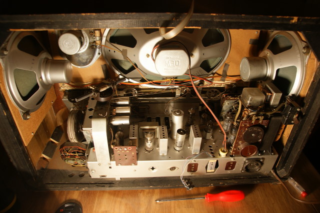

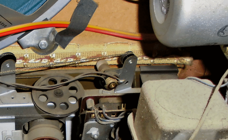

      Nun mal einige Bilder hinter die Kulissen:

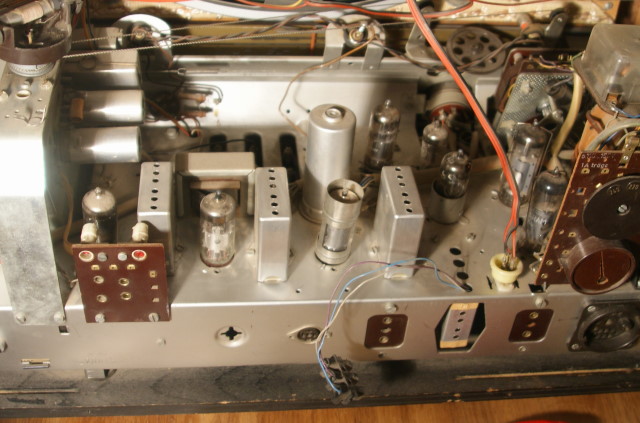

      Auffällig hier ein Anschluß mit Listerklemme(?!), der aus dem unteren Teil des Gehäuses kommt.

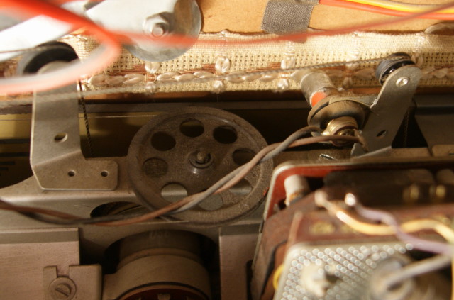

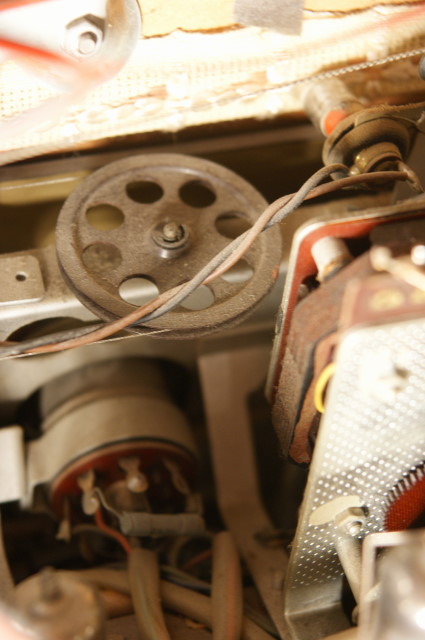

      Auf dem folgenden Bild ist rechts eine Lampe zu sehen, die direkt hinter der Holzplatte mit der Aufspannung der Schallwand angebracht ist. Sie funktioniert, kann jedoch nicht das Skalenglas ausleuchten, da sie viel zu hoch sitzt. Den Innenraum auszuleuchten, macht wohl wenig Sinn. Diese Lampe ist auch auch auf den Bildern von deinem restaurierten FB7 zu sehen, Udo.
      Hier das Foto:

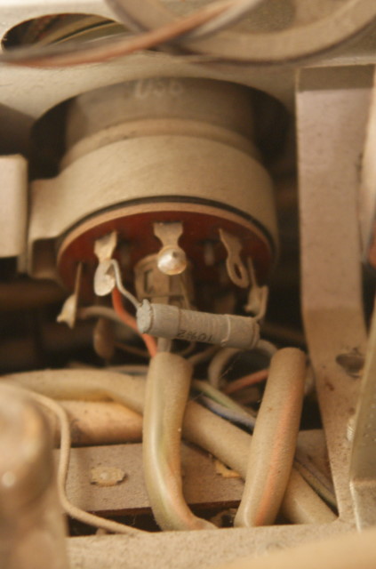

      Hier noch mal mit der Rückseite des magischen Fächers (EM71)...
      ... und die EM71-Röhre im Nahformat:

      das Birnchen sitzt schon richtig. Es leuchtet den Zwischenraum zwischen Scheibe und Blech aus, der Innenraum wird natürlich dabei mit hell. Das passt schon so.
      Hier das Bild von meinem FB7 im Originalzustand.
      Das seltsame Kabel kann ich mir auch nicht erklären. Da müßtest du gucken, wo es unterm Chassis angelötet ist.
      Hallo Martin,
      kannst Du einige Bilder von der Schaltung einstellen? Nur so kann man sehen wo die drei Kabel, die oben aus dem Chassis kommen, hinführen.
      Das Birnchen rechts sitzt korrekt. Dieter hat es ja schon angesprochen. Ist bei meinem FB7 ganz genau so.
      Dein Gerät macht innen einen hervorragenden Eindruck. Absolut rostfrei.
