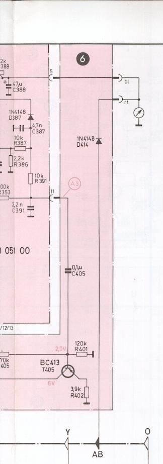

      Lade mal einen Schaltplanauszug rund um die Anzeige hoch.
      Du solltest vorher prüfen, ob eventuell das Instrument mechanisch eine Macke hat. Löte die Kabel ab und schließe eine Batterie an. Damit Du vernünftig den Ausschlag regeln kannst, baue ein Poti dazwischen. Schaltest Du es als Spannungsteiler, sollte ein Poti mit ca. 1 kOhm ganz gut geeignet sein.
      Da das erste Bild nach links abgeschnitten ist, habe ich das Zweite (AM-Teil) noch
      mitangehangen, wobei sich da ein paar Bauteile überschneiden.
      Da die eine Leitung zu AB führt, habe ich das dritte Bild (FM-ZF) noch mitangehangen.
      Was ich wie gesagt komisch finde, dass auf der AM-Platine in echt gar nicht alle Bauteile vorhanden sind, wie im Schaltplan. So gibt es da z.B. den 47µF Elko überhaupt nicht.
      Gruß Alexander
      Ich habe eher den Verdacht, daß das Instrument spinnt.
      Also das so testen wie zuvor vorgeschlagen.
      Wenn es das nicht ist, löte wechselweise die Dioden D414 und D388 frei. Damit bekommst Du heraus, ob die Schweinerei von AM oder FM kommt. Den Elko C388 vorsorglich tauschen, eine kleine Störquelle weniger. Nur der ist keine Erklärung, warum das Instrument auf Rechtsanschlag geht.

      Auf der angeblichen AM-Platine (die Bauteile stimmen überhaupt nicht mit denen im Schaltplan überein: da ist kein 47µF Elko (bzw. an einer anderen Stelle), keine Diode (bzw. woanders) und das Poti ist auch anders eingebaut)
      habe ich zwei 47µF Elkos getauscht, obwohl die vorrangig nichts mit der Anzeige zu tun haben, auf der Hauptplatine den Tantal bei der Abstimmanzeige und noch ein paar kleine Elkos aus dem Netzteil.
      Als ich den Tuner vor Kurzem anmachte, als der Elko hochging, spinnte die Anzeige immernoch, jetzt habe ich die Elkos im Netzteil wieder richtig eingebaut und den Anschluss der Anzeige zur AM-Platine freigelassen.
      Die Anzeige lief wieder ganz normal, auch als ich den Stecker zur AM-Platine wieder reinsteckte, lief alles normal (der Ausschlag war aber etwas geringer).
      Ich wette aber mit dir, dass, wenn der Tuner wieder in meine SABA-Anlage integriert ist, die Anzeige wieder spinnt.
      Aber wie kommt es, dass die eingebaute AM-Platine eine andere ist, als im Schaltplan?
      Gruß Alexander
