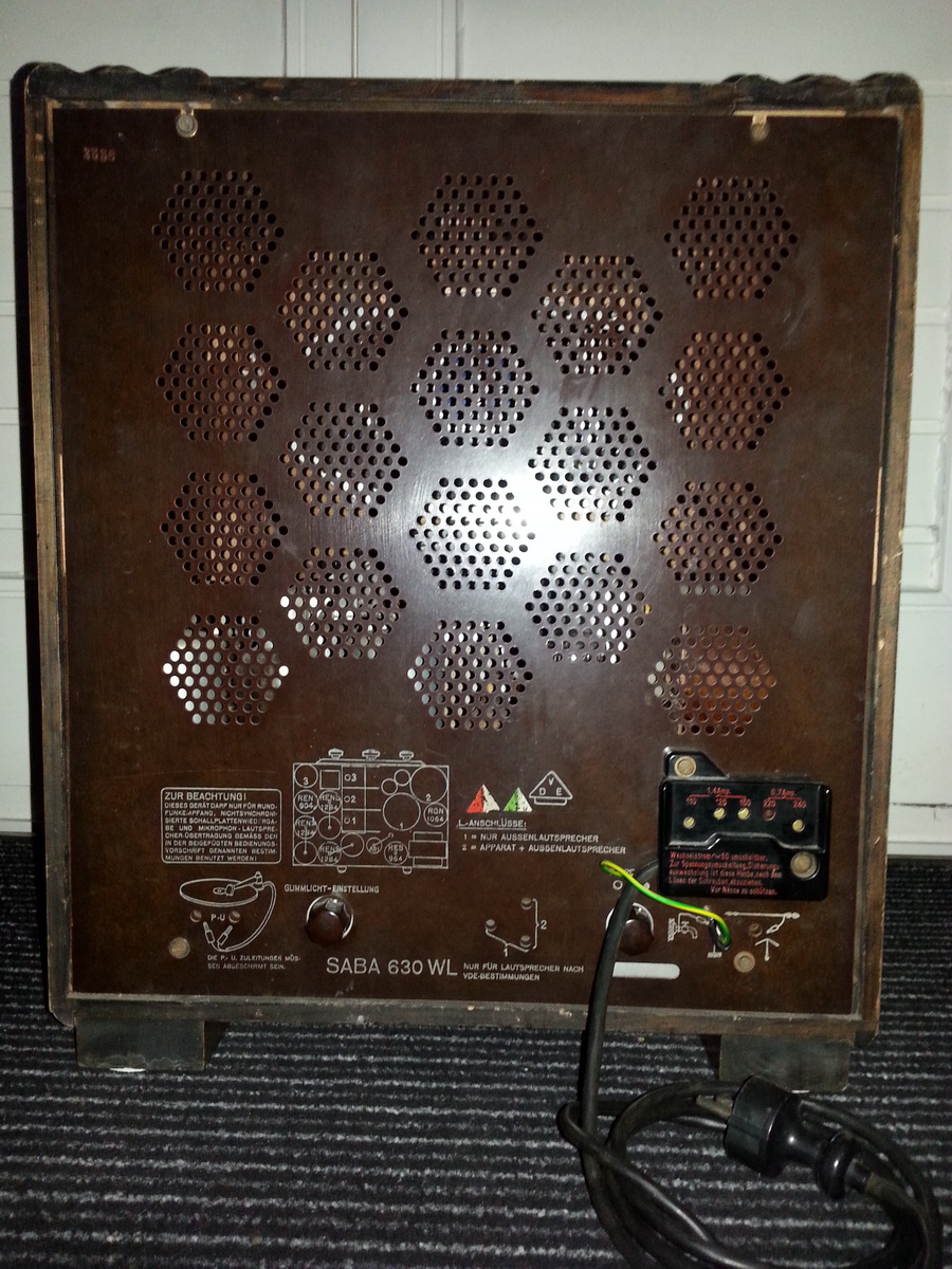

inzwischen konnte ich das Gerät aus der Werkstatt abholen und liefere hier die versprochenen Fotos nach:

Noch zwei kleine Updates
1.
Der Meister schreibt:
"RGN 1064 ist defekt und hat sogar Glasbruch. Das ist wahrscheinlich die Ursache. Die Sicherung hat aber nicht rechtzeitig ausgelöst. Der Trafo ist heiß geworden und hat Isolationsfehler (innerlich verbrannt).
2.
Inzwischen hat sich die von nightbear genannt Fa. Reinhöfer electronic auf meine Anfrage gemeldet.
Herr Beyer meint, sowohl das Neuwickeln als auch die komplette Neufertigung sei möglich. Er hält die Neufertigung für den besseren Weg, weil weniger kostenintensiv.
Wie sehen das die Fachleute hier im Forum ?
Ich warte jetzt auf einen Kostenvoranschlag.

Hallo Stahli,
wenn die Kernbleche noch in Ordnung sind (kein Rost) ist beim Neuwickeln des alten Trafos natürlich alles viel näher am Originalzustand.
Andererseits ist ein komplett neu gefertigter Trafo ggf. billiger und technisch in jeder Hinsicht optimal, die Eisenverluste und damit auch die Erwärmung je nach Zustand der alten Bleche eher geringer.
Ein paar € kostet die Geschichte natürlich, aber dafür ist das Radio dann auch technisch einwandfrei und betriebssicher.
Noch ein Aspekt fällt mir auf:
Der Schutzleiter ist beim jetzigen Netzkabel separat herausgeführt und an die Erdbuchse = Chassis gesteckt.
Ich neige zu der Auffassung, dass das nicht den heutigen Regeln der Technik entspricht. An die Erdbuchse gehört eine externe Erde wie etwa die Wasserleitung angeschlossen, der Netzeingang muss zweipolig angeschlossen werden, möglichst mit einer 2-poligen Leitung und Eurostecker.
So wie es jetzt ist, haben wir eine nicht dem Originalzustand entsprechende Abänderung der Schutzart - immer eine heikle Geschichte.Achim -
Ich würde dem Herrn den Trafo schicken.
Der soll dann selbst entscheiden, was sinnvoller ist, neuer Trafo oder alten Trafo neu bewickeln. Gebe ihm auch Unterlagen, das Schaltbild. sage ihm, Du suchst eine gute Lösung, nicht die billigst mögliche.

bei Glasbruch verbrennen die Heizfäden. Das macht dem Trafo nichts. So wirklich überhitzt sieht dein Trafo auch nicht aus. Schon komisch. Ich würde den alten Trafo neu wickeln lassen, sofern nicht zu verrostet und sich die Bleche nicht mehr lösen lassen. Aber das ist ja bei deinem absolut nicht der Fall. Anschliessend kannst du schön mit Eddingstift die Blech schwärzen wie am Beispiel eines 330WL Chassis:
Zuvor sah der Trafo auch so aus:
Ansonsten GRATULATION zu dem schönen 630WL. Sieht man selten, vorallem weil der Stoff noch sehr gut aussieht. Oft ist der an den Staubablagestellen am Bakelitgitter durchgescheuert. Die Skalenkunsstoffabdeckung sieht aber etwas trübe aus. Hast du die schon poliert? Sollte bei einem so schön erhaltenen Modell dann so aussehen.
