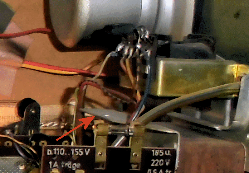

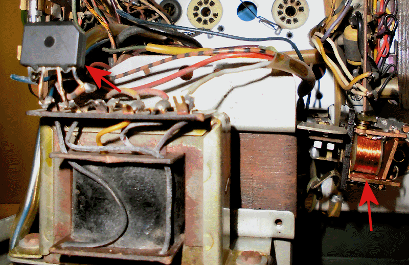

      ich habe gerade einen FB 8 auf der Werkbank, der den Dienst verweigert, aber direkt nach dem Aufmachen eine Umbauaktion erkennen läßt.

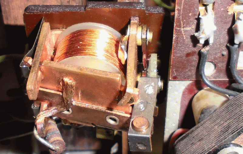

      Das Netzrelais fehlte, trotzdem klackte es und der FB bekam Spannung.
      Nach dem Chassisausbau entdeckte ich dieses etwas antiquierte Ersatzrelais, gleichzeitig oben am NT einen kleinen Brückengleichrichter. Der Umbau muss wohl vor einigen Jahren schon stattgefunden haben, die Besitzerin kann sich zumindest nicht daran erinnern...
      Keine Ahnung, wo das Teil herstammt, auf jeden Fall funktioniert es, wenn auch mit Gleichstrom.
