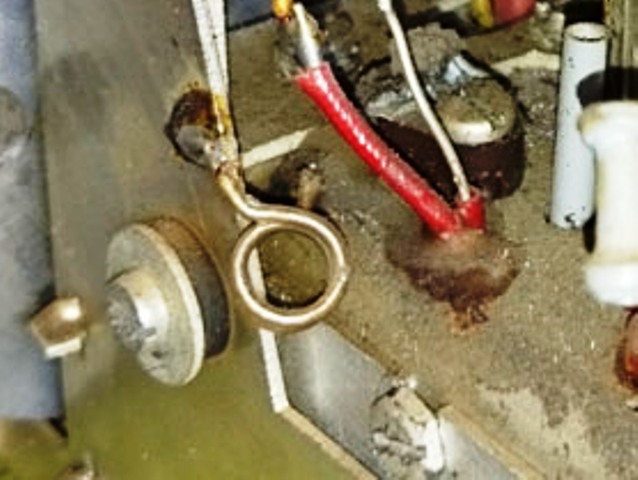

      Hier noch ein Detail von Unten, wobei mir noch zusätzlich aufgefallen war, daß die beiden Drähte mit der roten Schlauchisolierung die aus dem Mischteil kommen irgendwie merkwürdig verlängert sind. Was DAS Grundig-Standard? Kann ich mir kaum vorstellen. Auch die geschirmte scharze Leitung links kommt mir komisch vor.

      Hallo Gunnar
      Gutes gelingen bei dem Grundig. Die Modelle mit der gedruckten Schaltung sind sehr Stiefmütterlich bei Sammlern gefragt. Einige Radios mit diesen Baumerkmalen habe ich auch. Ein Grundig, zwar nicht das Modell wie deins und auch Nordmende. Und wie bei allen diesen Geräten wurde dieses unsinnige Kontaktpray verwendet. Das erschwert die Arbeit, leider!
      Ich habe sogar schon Chassis abgeschrieben, wo eine Wellenschalter-Einheit völlig vermurkst war von Kontaktspray. Lieber reinige ich die feinen Schalterkontakte per Hand mit feinsten Papier, oder Filzstäben.
      Man kann nur noch raten, was die Ursache war, das der Sprayer hier so eine verunstaltete Chassislandschaft hinterlassen hat.
      Nun kann ich zwar nichts zu deinen fragen hinzu geben, was die Kabel angeht, aber das auch ich mich schon sehr oft geärgert habe, über die besprühten Chassis.
      Auf die Hinweise zu deinen fragen bin ich gespannt und werde die Fortschritte bei deinem Grundig weiterverfolgen
      Detlef :winker:

      Das Radio musste obwohl vieles davon alt war, ab sofort bis 890Mhz Störstrahlungssicher sein
      Eine AM/FM/ ZF-Box hat einige Masse- oder Bezugspunkte.
      Der Störstrahlungsmessplatz der in 3 Meter Enfernung seine Messantenne hat, "sieht" alle Masseschleifen. Die Drossel erdet alles nur nicht denTV- Bereich IV/V
      Die Ringe:
      Dort werden im Fertigungsdurchlauf und im Service, die Messgeräte mit Greifern
      ähnlich den Hirschmann KLIPPS angeklemmt.
      Im Deckblatt (Blatt1) sie diese angebenen, später auch im Schaltbild als Dreiecke.
      Bei diesem Modell nicht so viele, obwohl das Radio technisch sehr anspruchsvoll ist.
      Das meiste spielt sich ja in der BOX ab.
      Die ECC85 mit den 2 Systemen macht bei jedem Bereich etwas anderes.
      Es muste von MW/UKW, dann MW/LW/UKW sein und der Abschuss der 2550
      MW/KW/UKW.
      http://www.radiomuseum.org/forum/grundig_80u_80_u_ein_geraete_und_reparaturbericht.html
      Wobei KW und UKW nicht unbedingt Freunde sind.
      Edit Admin: link ergänzt
      wer immer auch die Idee mit den Unterlegscheiben fuer die Messpunkte hatte, es war eine gute Idee. Sie sieht eigentlich eher danach aus, dass sie weniger aus dem Entwicklungsbuero denn aus der Fertigung kam. Am Ende vom Schlossermeister, nur Maschinenbauer kommen auf sowas, zumindest ist fuer mich mit der ersten Ausbildung zum Maschinenbauer die Loesung "Unterlegscheibe" nahezu zwangslaeufig.

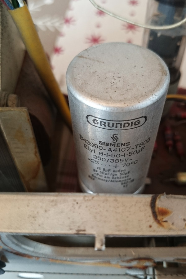

      Ich habe den originalen Lade und Siebelko (50+50+8 µF) momentan noch drin, die Spannungen sind soweit alle absolut im grünen Bereich, und auch der originale Selen-Gleichrichter (die vergossene Bauform - mit Grundig-Stempel) ist noch drin. Restwelligkeit ist bei nur ein paar mV.
      Die Teile würde ich jetzt drin lassen, da auch keine ungewöhnliche Erwärmung eintritt. Die Bauteilauswahl war wohl trotz eines Kleingerätes bei Grundig sehr gut. Hier mal ein Bild vom Elko:
      Auch einige kleinere Kondensatoren würde ich gern belassen, es sind die komplett vergossenen Erofol II Typen, keine Risse o.ä. erkennbar. Was meint ihr? Besser doch prophylaktisch tauschen?

      Die Erfofol-II sind Kunstfolienkondensatoren, die werden nur getauscht, wenn ein Defekt festgestellt wird. An sich sind sie unauffaellig. Wenn der Elko des Netzteiles fuer praktisch brummfreien Betrieb sorgt, kann er auch drinbleiben.
