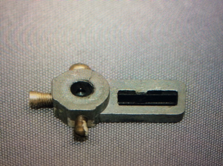

      -die Zinkspritzguß-Kupplung zwischen dem Automatikmotor und dem Skalentrieb ist 'zerbröselt'. Hat jemand eine Idee oder Ersatz?

      Kann mich leider erst jetzt melden. Vorhandene Kupplung ist nur noch Müll. Im Netzt habe ich ein Foto einer Originalkupplung gefunden, die kürzlich bei ebay verkauft wurdr,leider nur eine.
      Für eine Mechaniker mit entspr. Ausrüstung ist die Nachfertigung sicherlich kein Problem. Vielleicht findet sich ja auch noch irgendwo eine Kupplung.
