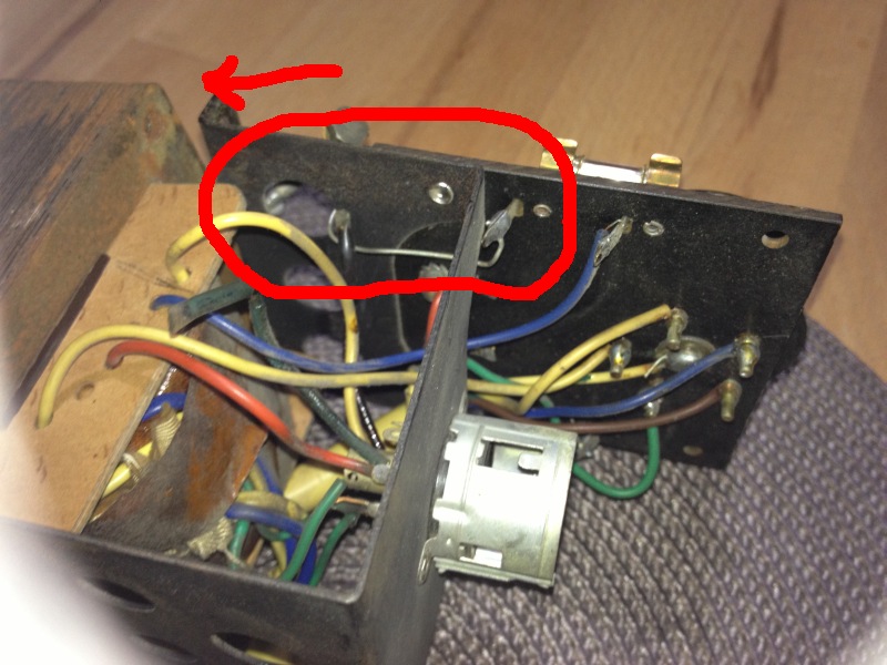

      Hier mal ein paar Bilder.

      Noch ein Effekt ist m.E. möglich: Die Feuchtigkeit treibt das Kernblechpaket auf, wie auf dem Foto eindrucksvoll zu sehen ist. Der dicker gewordene Kern spreizt die Wicklungen, da der Pappwickelträger keinen Widerstand bietet. Die Kupferwindungen geraten so unter immer höher werdende mechanische Spannung, da die einzelnen Windungen nun zu kurz sind. Das beschädigt die Lackisolation des Drahtes, gerade an den Kanten der Wicklung, wo er geknickt wird. Das Risiko, dass es im längeren Betrieb oder beim Einschalten einen Windungsschluss gibt, steigt.
