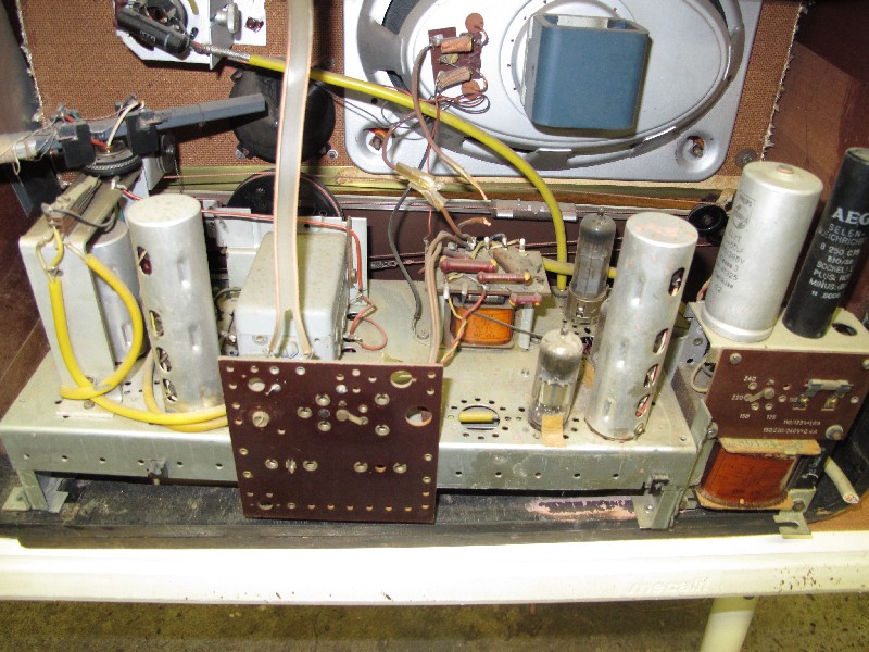

      Hier die Gesamtansicht; das Chassis hatte ich zu dem Zeitpunkt schon gelöst.
      Von der Optik her ist mir das Gerät gleich sympathisch gewesen. Leider komm ich trotz dem guten Aussehen nicht um eine Neulackierung herum; wie bei dem damals verwendeten Lacken üblich sind überall kleine Risse drin.
      Das Chassis ist in recht gutem Zustand. Es ist nur ein wenig staubwischen nötig; kein Rost sichtbar.
      Die einzige Bastelei die ich gefunden habe ist das durchtrennte Lautsprecherkabel wo man einen Schalter dazwischen montiert hat. (rosarote Kabel)

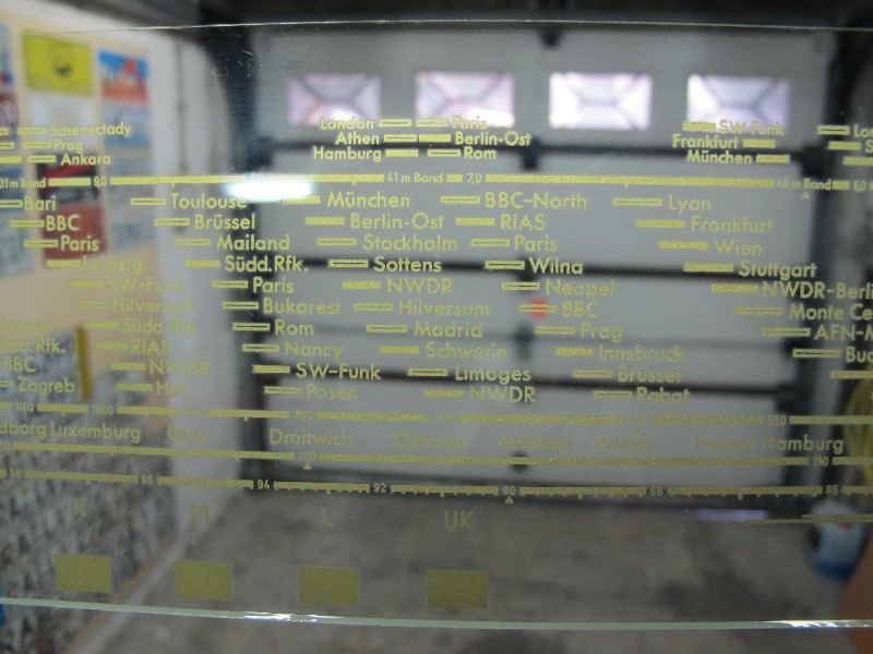

      Mal was anderes: Eine transparente Skalenscheibe.

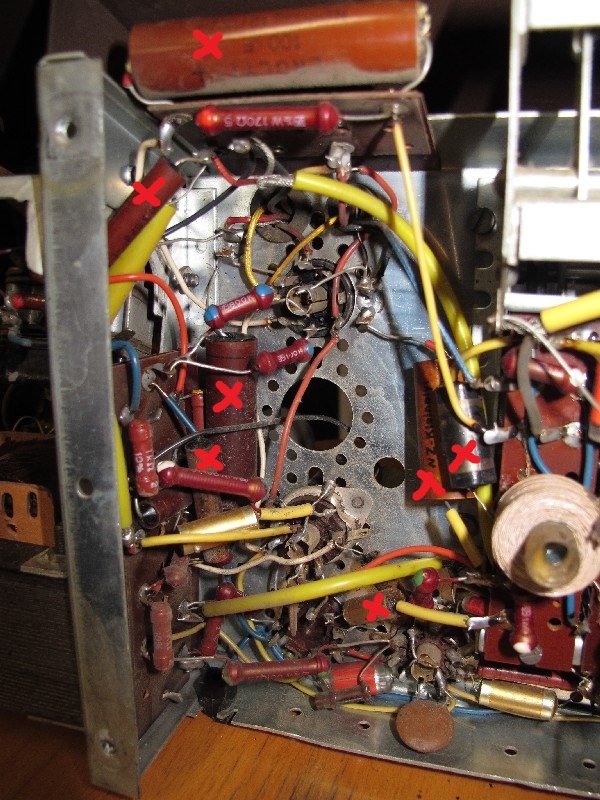

      Unterm Chassis war ich erst mal enttäuscht: Auf den ersten Blick hab ich keine Teerkondensatoren gefunden! :D
      Dafür fällt mir auf, das in diesem Gerät recht viele Keramik- Scheibenkondensatoren Marke Rosenthal verbaut sind.

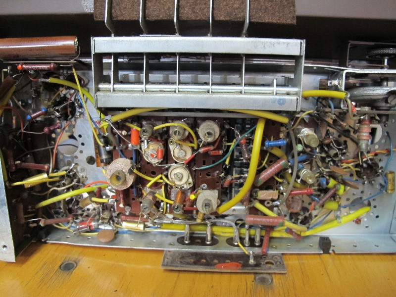

      Nach genauerer Durchsicht habe ich doch noch Wechselkandidaten gefunden. :banana: Der Tausch beschränkt sich hier nur auf ein paar wenige Kondensatoren. (rot markiert)
      Bei den Keramik- Scheibenkondensatoren bin ich mir nicht ganz sicher ob die nach den vielen Jahren schwächeln. Normalerweise ist Keramik ja ein haltbares Material; das Fabrikat ist ja auch nicht gerade ein Billighersteller. Nachdem ich in der Vergussmasse keine Risse gefunden habe, hab ich entschieden diese Keramikteile drin zu lassen.

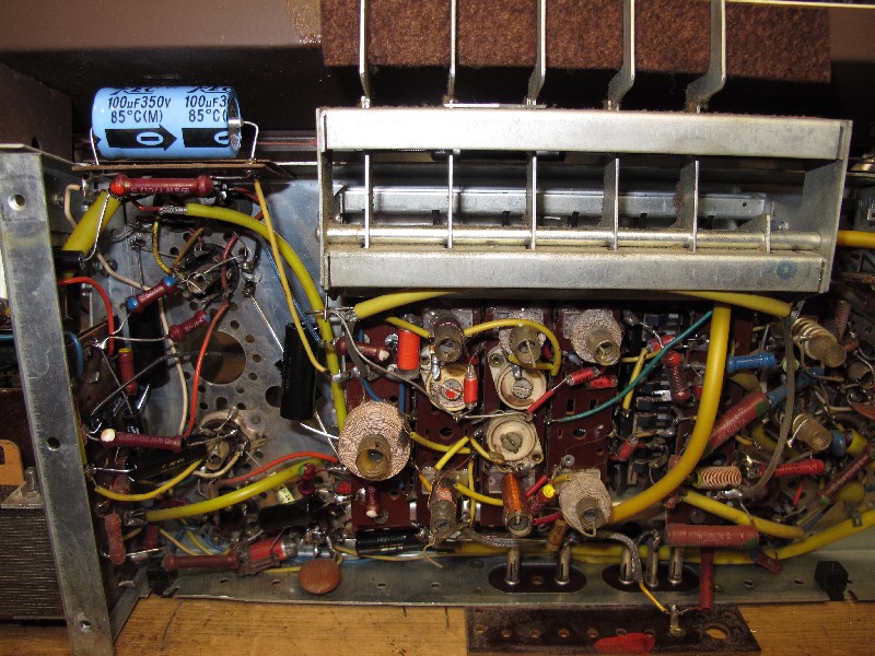

      So nun ein Bild vom fertigen Chassis:
      In der Ecke war es besonders Eng, hier haben sich fast alle Tauschkandidaten versammelt. Das die neuen Bauteile etwas kleiner sind kommt mir zu gute; es ist jetzt etwas mehr Platz und man kann besser dran arbeiten.

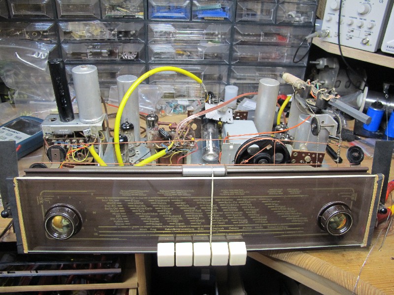

      Hier ist das fertige Chassis mit neuer EM34 und neuem Netzkabel:
      Nun wird das Chassis bis zum herrichten des Gehäuses eingebaut; spart Platz und das Chassis ist geschützt. Hier findet auch der Probelauf statt.
