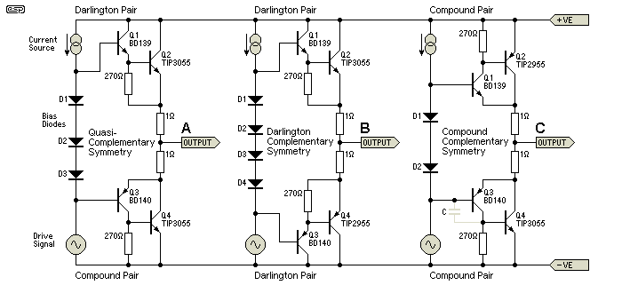

Kollektor versus Emitter
      möchte man denken, so wie Du sagst.
      Allerdings hat Kirksaeter durchweg die Emitterschaltung verwendet. Den Geräten wurde ja technisch meines Wissens damals und noch heute im Rückblick auf Technik und Haltbarkeit ein gutes Urteil ausgestellt (über die Optik der frühen Serien kann man streiten).
      Hier,
      http://saba.magnetofon.de/showtopic.php?threadid=4043&pagenum=3
      in Beitrag 055 hattest Du den Plan eines Telefunken TA 750 gezeigt. Der verwendet auch Emitterschaltung.
      Bei Saba (und auch bei Telefunken), ist die "Emitterschaltung" eine verkappte Kollektorschaltung, da das Sziklai-Paar ein komplementärer NPN-Darlington ist (Beitrag Tommy).
      http://saba.magnetofon.de/showtopic.php?threadid=4842
      Also marginalisieren sich die Unterschiede.
      Gruss,
      Reinhard

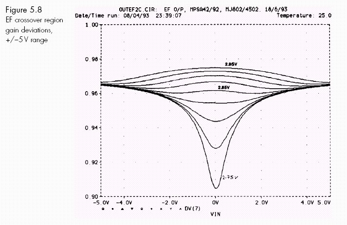

      Hi Achim,
      ich hatte das auch so gelesen, wie Du es meintest. Dabei hatte ich Rolf's Beitrag
      noch nicht gesehen, bevor ich meinen eingestellt hatte. Die Bemerkung, dass spaetere
      Exemplare mehr zum Schwingen neigen, finde ich interessant -- Rolf, kannst Du denn
      sagen, was da anders war ? Self berichtet an einer Stelle (in Zusammenhang mit
      seinem "Trimodal") von der angeblichen Nicht-Eignung eines bestimmten Endstufentyps.
      Ich habe gerade den aufgebaut, und auch gerade den Typ genommen -- aber einen
      anderen Treiber. Der war bei meinen Versuchen damit wichtiger. Die Endstufe laeuft
      seit vielen Jahren absolut stabil und ohne Probleme.
      Was Saba und die Probleme mit dem Schwingen bei spaeteren Exemplaren betrifft:
      Mir ist das bisher nicht aufgefallen, wohl aber, dass bei denen die
      Verarbeitungsqualitaet eher sank (alles noch "kreuz und querer" ...), die Mischung
      an verschiedenen Teilen zunahm, und nach meinen Messungen bei Hableitern auch
      die Streuung. Das will ich aber nicht fest behaupten, weil dazu eine Statistik von
      ca. 20 Exemplaren mit 5-6 "spaeten" wohl nicht reicht.
      Deutlich ist aber, dass bei den diversen Modulen, die ich in dieser Hinsicht nachgemessen
      habe, die Abweichung der Stromverstaerkungsfaktoren zunahm. War ich von den eher
      aelteren Exemplaren gewohnt, dass der Unterschied links/rechts im Bereich von
      20 ... 30 % blieb, kann ich das von den juengsten Geraeten, die ich hatte, nicht mehr
      sagen (und das kann eher nicht an der Betriebsstundenzahl liegen).
      Bei den Treibern hatte ich das immer mal, aber bei den anderen Modulen eher nicht.
      Da schien mir die Farbmarkierung ein Fenster vorzugeben (??), aber bei spaeteren
      ist moeglicherweise eingeloetet worden, was da war (???). Das wuerde jedenfalls zu den
      diversen Berichten passen, die man hier im Forum findet ...

      Hallo Achim, Michael,
      ich war ja überrascht zu lesen, die sog. "Saba Emitterschaltung (Kollektorfolger)" ist gar keine sondern tatsächlich eine Kollektorschaltung (Emitterfolger). Also "ganz konventionell"?
      MI215: Treiber und Endstufentransistoren bilden einen komplementären Darlingtontransistor (UBE = 0,7 V), der somit als Emitterfolger (Kollektorschaltung) arbeitet.
      Hier beschrieben:
      http://www.elektronik-kompendium.de/public/schaerer/kdarl1.htm
      http://www.janson-soft.de/pe/pek02.pdf
      Aber wohl doch nicht so ganz konventionell!
      Hier steht die Auflösung unseres Puzzles:
      http://ampslab.com/c200cfp.htm
      Zitat:
      "Why is it not as popular as EF?
      Basically, more difficult to design than EF. When local feedback is nested in a global feedback, an amplifier is more prone to instability. In other words, it is easier to break out into high frequency oscillations. But a well designed Sziklai Output can often be outstanding."
      Ja, doch, der Hersteller einer solchen Schaltung sagt es selbst: Instabilität bei Sziklai-Paar Design kann ein Problem sein, muss aber nicht. Achim lag wieder nicht ganz falsch (wie auch?).
      Und von weiterer Quelle bestätigt, hier:
      http://roehrenmusik.jimdo.com/transistoren/komplement%C3%A4rer-push-pull-darlington-gegentaktverst%C3%A4rker/
      Zitat:
      Allgemeine Vorteile einer Darlington-Schaltung mit komplementären Transistoren (Sziklai-Paar):
      -kleinere Sperrspannungsstrecke (Diodenstrecke) als bei normalen Darlington-Transistoren ( doppelt )
      -somit weniger Spannungsverbrauch (Spannungsabfall)und zufolge weniger Leistungsverlust
      -kann als Kollektorbasisschaltung betrieben werden ( hoher Eingangswiderstand u hohe Stromverst.)
      -kann als Emitterschaltung mit Spannungs u. Stromverstärkung kombiniert betrieben werden.
      -als NPN oder PNP-Darlington einsetzbar ( der Eingangstransistor bestimmt jeweils den Typ )
      -Emitterwiderstand des Treibertransistors übernimmt thermische Sicherung der Endstufe.
      Nachteile:
      -kaum als fertiges Bauteil im Handel erhältlich.
      -relativ schwingfreudig.
      Das Design mit Sziklai-Paar wird aber auch aktuell immer noch empfohlen, z.B. hier die Empfehlung von Rod Elliott, 60-100W Power-Amplifier Project 3A: http://sound.westhost.com/project3a.htm
      Diese Endstufe wird von der FH Zürich als bewährte Audio-Endstufe in Sziklai-Technik im Einzelnen vorgestellt, einschliesslich der Massnahmen, die das Schwingen verhindern:
      https://home.zhaw.ch/hrt/EK2/AudioEndstufen/AudioEndstufen.pdf
      Zur Häufigkeit von Endstufenproblemen beim 91xx kann ich nichts sagen. Die Zahl der gebauten 91xx war vielleicht auch nicht so gross, wie die der 92xx.
      Gruss
      Reinhard
