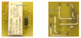

      ich könnte unbestückte bzw. bestückte Ersatzleiterplatten für das Netzteil-Modul im Tausch anbieten:
      Die Leiterplatte besitzt auf der Unterseite 6 Lötstifte (die den Anschlüssen des alten Relais entsprechen),das alte Relais muss nur ausgelötet und die Relaisleiterplatte NT eingelötet werden.
      Zusätzlich befindet sich auf der Leiterplatte die Freilaufdiode über der Relaisspule zum Schutz des Schalttransistors, die auf dem Netzteil-Modul vorgesehen aber nicht bestückt ist.
