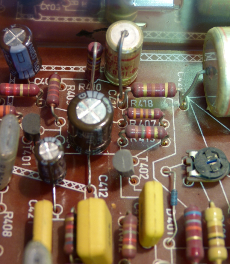

      heute ging es mit diesem Radio weiter.
      Reinhard, Heino: Der Tip mit den Kondensatoren war goldrichtig.
      Diesmal fing ich bei den kleinen Kapazitäten zu tauschen an und habe mir den Spaß gemacht, nach jedem Tausch eine Hörprobe zu machen:
      Tausch von C404: subjektiv unverändert
      Tausch von C403: subjektiv unverändert
      Tausch von C412: Volltreffer - der wars, Radio klingt gut, dynamisch und laut.
      Da war also dieser Valeo 100µF kaputt, hängt am Emitter von T401.
      Den Frako C414 (auch 100µF) - oben rechts hier noch im Bild - habe ich auch noch vorsorglich getauscht.
      Die anderen Kondensatoren (C417,C418) habe ich nicht mehr getauscht, die neuen sind viel zu groß, ich hab sie für 63V gekauft, verbaut sind welche für 6V.
      Den kleinen C382 im Metallkasten hab ich auch nicht angerührt - das war mir zu heikel, will nichts verstellen.
      Morgen werde ich mal einen Hörvergleich zwischen allen dreien jetzt im Haus befindlichen funktionsfähigen Mainau F machen.
      Sollte das heute reparierte Gerät mit den neuen Kondensatoren besser klingen - tausche ich in den anderen Geräten auch.
      Binnen 16 Tagen 2 Radios instand gesetzt - bin happy! Danke Forum! :grins:
