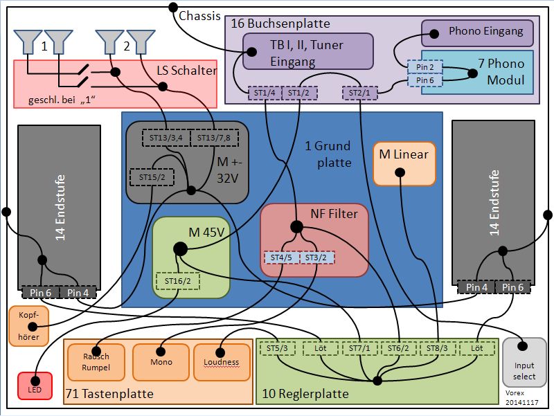

      Hallo Mitleser,
      das sieht so einfach aus und ist doch verzwickt.
      Wie angekündigt habe ich mich mit diesem Massekonstukt beschäftigt und leiste nun auch meinen Beitrag zu Tommys Ausführungen.
      Ergebnis ist eine Graphik, ich denke das liest sich besser. Ich hoffe, es sind keine Fehler drin.
      Kurz die Legende:
      Komponenten haben eckige Ecken.
      Masseinseln haben runde Ecken.
      Stecker haben gestrichelte Linien.
      Ich habe nicht überall auf Kreuzungsfreiheit optimiert, man soll auch erkennen was wo im Gerät zu finden ist.
      Doch schaut selbst:
      Gruß aus Franken!
      Edit 20141117: Die von Tommy in Post 004 vorgeschlagenen Verbindungen wurden nachgetragen.
      Danke Vorex,
      klasse, sehr übersichtlich.
      Ergänzen könnte ich noch:
      Buchsenplatte: St2/1 (an St1/2) zum Eingangsumschalter
      M+-32V: St15/2 zur Kopfhörerbuchse
      M45V: St16/2 zur frontseitigen LED (Kathode)
      M45V: St14/2 zum Umschalter am Netzschalter, von dort zur Lautsprecherschutzschaltung
      Dann müssten wir alles zusammen haben.
      Grüße Tommy
