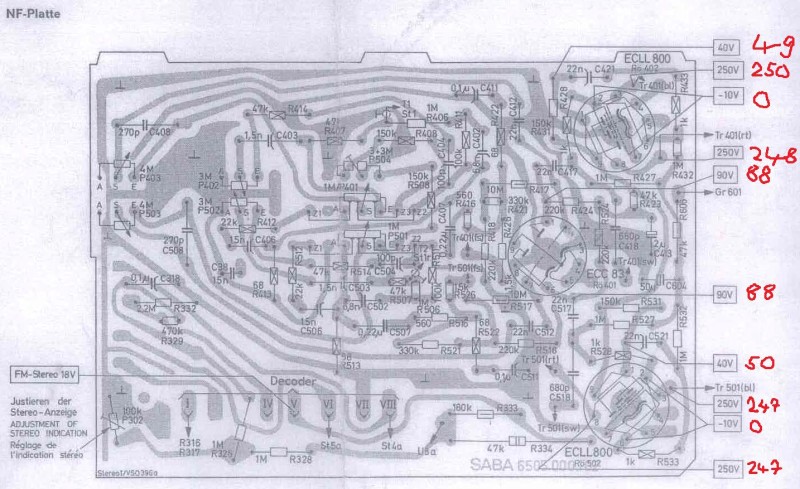

      @ Sascha: Otto hat recht, trotzdem solltest du die neue Röhre beobachten. Sollten aus irgendeinem Grund die Gittervorspannungen falsch sein, kann es zum Glühen der Anodenbleche kommen. Aber nicht verwechseln mit dem Glühen der Heizdrähte...
      Hallo Sascha, probiere die Ersatz ECLL800 aus. Wenn dann immer noch Unterschiede bei den beiden Kanälen sind, dann werden einige dieser "Kohlewiderstände" ihren Wert verändert haben.
      Ich hab hier mal einige markiert:
      Die Geräte dieser Generation haben weniger Probleme mit den Kondensatoren sondern eher mit diesen kleinen "Kohlewiderständen".
      Ich hab vor einem Jahr den ähnlichen FDS16 (ebenfalls mit ECLL800) überholt und da hatte keiner dieser Widerstände noch den Sollwert; teilweise wich dieser erheblich davon ab. Einer ist nach dem auslöten regelrecht auseinander gefallen.
      Gruß Frank

      Hallo Sascha,
      als Erweiterung von Frank´s Anmerkungen trifft es immer (sehr häufig) die Widerstände, welche an hohen Spannungen liegen, sprich mit Anodenspannung in Berührung kommen (so meine Erfahrung).
      Diese sehr anfälligen Bauteile heißen auch korrekt KohleMASSEwiderstände im Gegegensatz zu den KohleSCHICHTwiderständen, die du z.B. links von Frank´s Kreis und unterhalb des roten WIMA siehst..

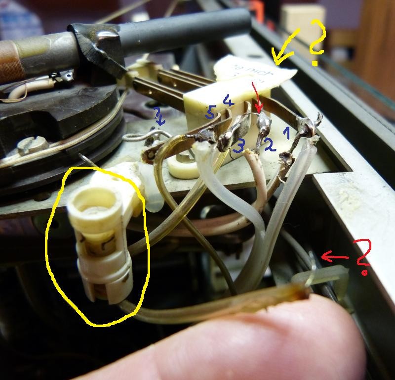

      Ich werde wohl auf ganz weit runtergedrehte Druckluft und Staubsauger mit Pinsel setzen. Eine abgerissene Ader von der Ferritantenne habe ich schon vor der Entstaubungsaktion gesehen - nicht dass ich Schimpfe von Euch bekomme :) , das Bild poste ich noch, sofern ich nicht erkenne, wo sie dran muss.

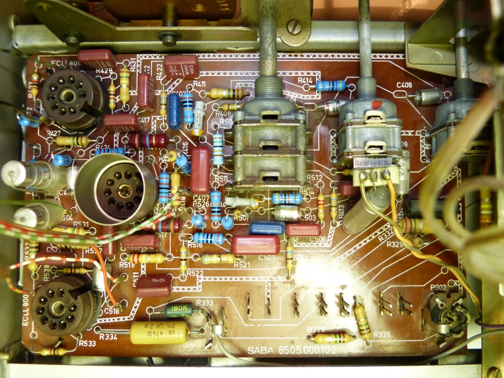

      so, habe heute das Gerät auf dem Esszimmertisch.
      - Gerät mit weichem Pinsel entstaubt und abgesaugt.
      - Zusätzlich vorsichtig mit Druckluft ausgeblasen.
      - Platine mit Q-Tips an einigen Stellen gesäubert.
      Dann sah es schon viel besser aus.
      Als nächstes habe ich gemäß Franks und Dieters Empfehlung die Kohlemassewiderstände vermessen (im eingebauten Zustand). Zunächst alles unauffällig - die Werte sehr dicht am Sollwert.
      Dann habe ich tatsächlich zwei defekte Widerstände gefunden,
      nörlich und westlich der Fassung von der ECC83, den R424 (soll: 220K; ist: 5 MegaOhm und R524 (Soll 220K Ist 280K).
      An den Widerständen liegen tatsächlich hohe Spannungen an, um die 95 V.
      In meiner Bastelkiste hatte ich noch einen Streifen 100 kOhm-Widerstände, 1/4 Watt. Habe jeweils zwei in Reihe eingelötet, die teilen sich jetzt die 95V.
      Nicht schön, aber selten. Nach meinem Verständnis - mit dem es aber nicht sehr weit her ist - müsste das OK sein. Der Schaltplan gibt 1/4-Watt-Widerstände vor, mit +-10% toleriert.
      Der Probelauf (2 Stunden) lief erfolgreich. Radio klingt prima, Bleche in den Röhren glühen nicht. Widerstände nicht heiß.

      Halo Sascha,
      das Messen der Kohlemassewiderstände erlaubt oft keine belastbaren Aussagen. Der Widerstandswert ändert sich gerne in Abhängigkeit von der Temperatur oder der Spannung. Sogar wenn sich mit dem Ohmmeter ein Wert innerhalb der Toleranz zeigt, kann der Widerstand defekt sein.
      Eigentlich kann man diesen konkreten Widerstandstyp pauschal ersetzen.
      Hier wäre eine stramme Verdrillung von einigen Windungen vor dem Verlöten angebracht.
      Sala postete
      - Was sagen die Profis: Kann das mit den Widerständen so bleiben?
      - Kann der hochohmige R424 die Ursache geweisen sein, dass die ECLL800 (allerdings vom anderen Kanal) defekt gegangen ist? Schaltplan von einem Freudenstadt 18 (soll identisch zu meinem Stereo SRI18 sein) ist hier.
      1. Ja kann so bleiben, zur Sicherheit etwas verdrillen, wie Achim schon sagte.
      2. Schwer zu sagen. An sich sind diese Widerstande die Arbeitswiderstaende der ECC83. Eine Werteveraenderung aendert zunaechst die Verstaerkung der Roehre, bei zu hochohmig faellt das betreffende System irgendwann aus, weil es keinen Anodenstrom mehr bekommt.
      Die ECC83 liegt aber noch innerhalb der Gegenkopplungsschleife, keine Ahnung, ob der Verstaerker bei starker Abweichung der Arbeitswiderstaende stabil bleibt. Allerdings sollte auch dann die Endroehre nicht in einen Zustand geraten, der zu Glasbruch fuehrt. Am Ende ist der Zufall, eine Korrelation ist keine Kausalitaet ;)
      Man sollte aber unbedingt die Fassungen der Endroehren nachloeten, am sichersten ist, die Fassungen auszuloeten, Loetfuesse gut reinigen und wieder einbauen. Grundsaetzlich sollte man Roehrenfassungen in Platinen nachloeten, die Loetstellen werden thermisch belastet und neigen zum Reissen.
      Die Widerstaende der Bauform wie die 220k sollten alle getauscht werden. Sie werden nicht nur instabil, bedingt durch ihre Technik rauschen sie auch relativ stark. Sie bestehen aus einem Kunstharz-Kohle Gemisch und sind daher nur definierte Wackelkontakte. Es gibt einige Anwendungen, wo sie nuetzlich sind, aber NF-Verstaerker gehoeren nicht dazu.
