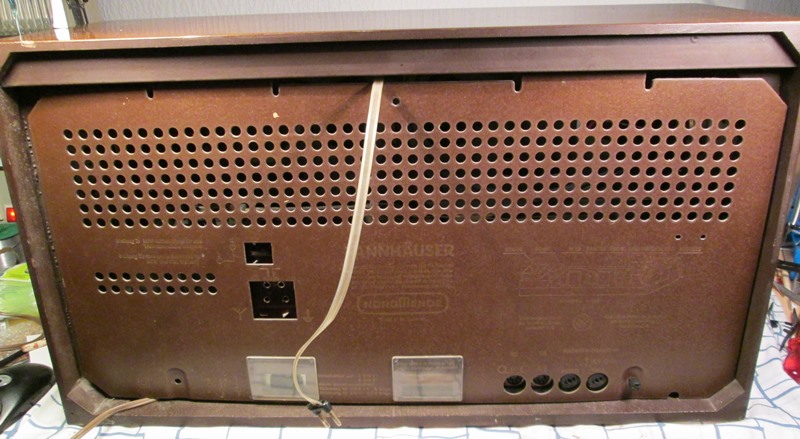

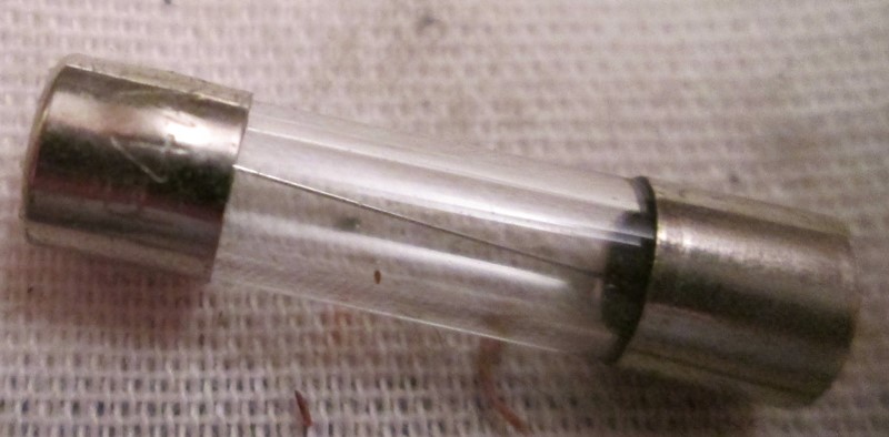

      ich hatte einen gut aussehenden "Patienten" auf dem Tisch, einen Nordmende Tannhäuser F330 mit Stereodekoder. Er spielte nicht mehr. Ein erster Test ergab eine Stromaufnahme von 1 Ampere; die Skalenlampen brannten. Hier ein paar Bilder:
      Na ja, die geht bei 1 Ampere nicht kaputt....:
      Von vorne waren kaum Gebrauchsspuren zu sehen:

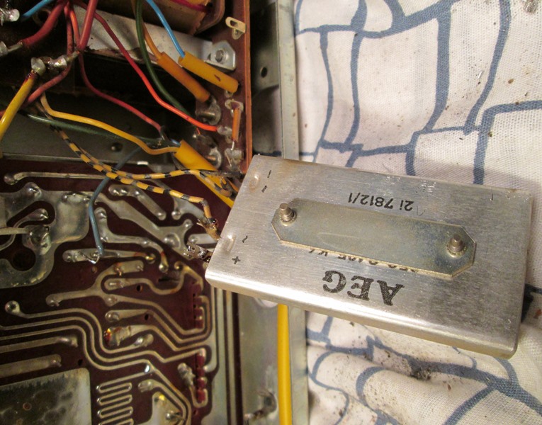

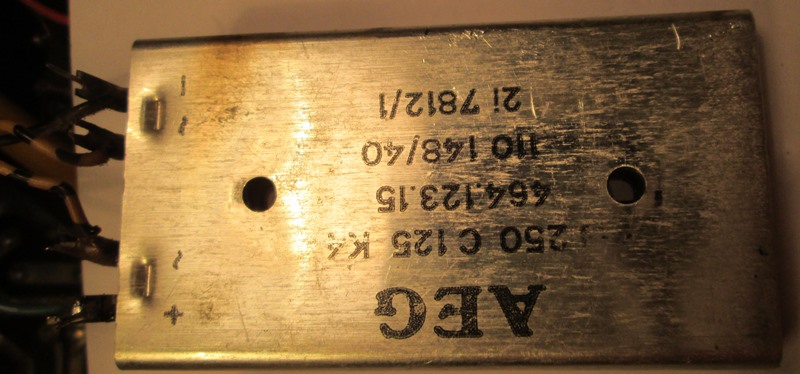

      Hier wurde die Stromaufnahme vor dem Gleichrichter gemessen:

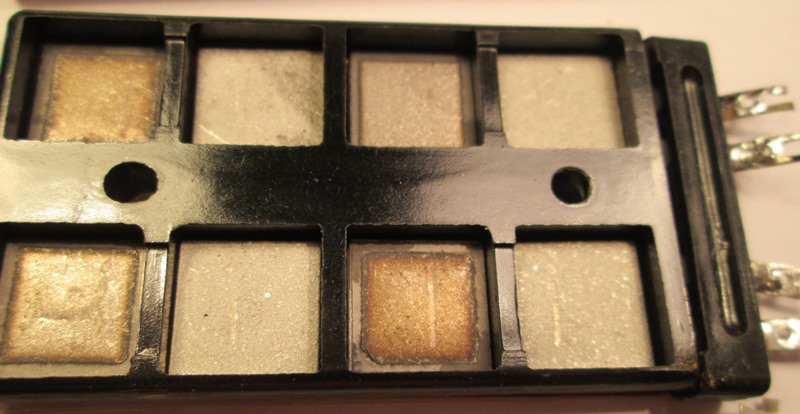

      Den Gleichrichter hatte ich gleich in Verdacht.

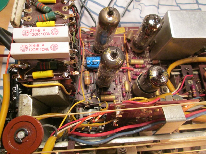

      Diese Kandidaten kamen mir verdächtig vor:
      Hier ein Detail:

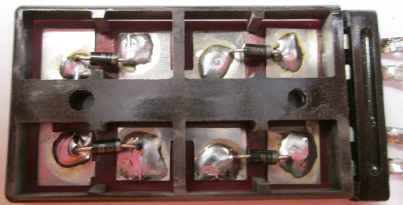

      Der Gleichrichter bekam ein neues Innenleben:
      Der serienmäßig vorhandene 120 Ohm Widerstand wurde erneuert und bekam einen "Serienbruder" mit gleichem Wert. Der 3 mal 50µF Elko wurde schnell warm und deshalb getauscht gegen einen mit 2 mal 50µF (von Volker) und einen separaten 50µF.
