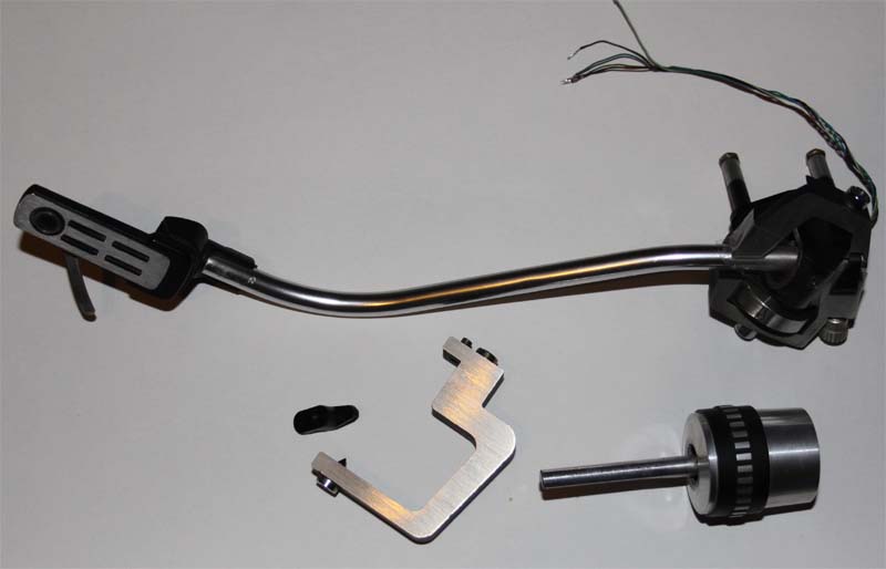

      Das hier ist der Arm, der bei mir noch "herumfliegt". Komplett bekommt man ihn übrigens nicht ausgebaut. Das Horizontallager muss auseinander genommen werden.
      So ein paar Kleinteile unterhalb des Chassis sind auch noch vorhanden, wie zum Beispiel der Lift.
      Die Elektromagnete die in Dieters Bild rechts zu erkennen sind gibt es übrigens bei der Version ohne "RC" nicht.
      Gruß Ulrich
