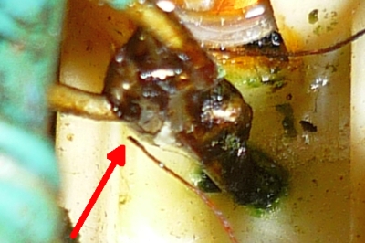

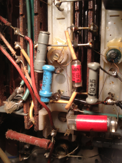

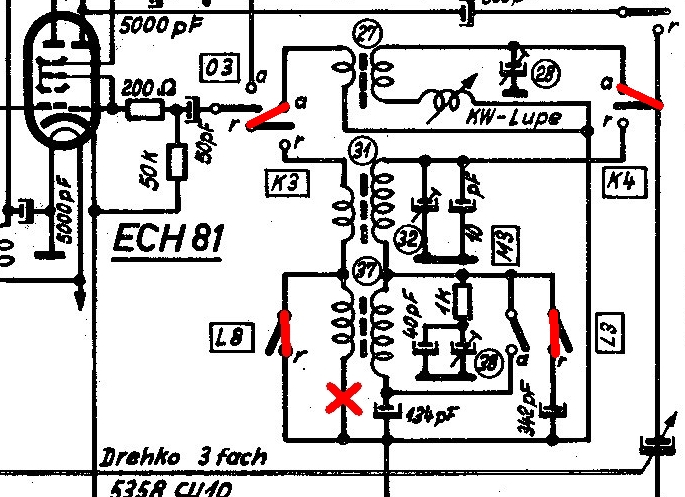

Und hier setzt meine Bitte um Hilfe ein, da mich die Schaltung komplett überfordert: Zwischen den beiden L-Pertinaxstreifen liegen mehrere Spulen mit haarfeinen Drähten. Bei der Spule, die durch L5 im Ruhezustand gebrückt wird, lag der Draht frei, der auf Masse gehen sollte. Ich habe ihn wieder angelötet. Hat keine Besserung gebracht. Nach langem Suchen bin ich auch bei L8 fündig geworden, nur ist es dort umgekehrt: Dort habe ich einen haarfeinen Draht, der am 5nF hängt, der auf Masse geht. Aber er endet vor der Spule. An der Spule aber sieht nichts danach aus, als sei der Draht je von dort gekommen. Bilder und Schaltungsausschnitt sind unten.
