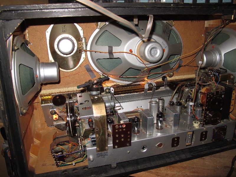

      Alles im originalen eingestaubten Zustand:
      Nach dem vorsichtigen abblasen mit Druckluft kommt ein sehr schön erhaltenes, absolut rostfreies Chassis zum Vorschein!

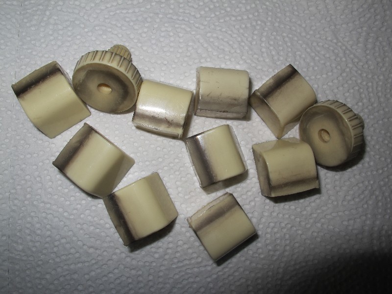

      So, bin fleißig gewesen. Hier ist eine intensive Gebissreinigung angebracht.
      So muß das aussehen; fertig für den Einbau.

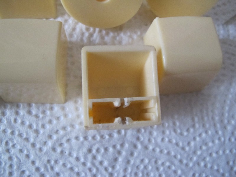

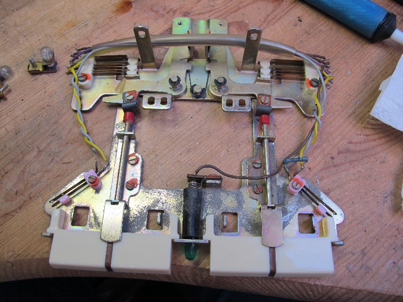

      Eine der Tasten hab ich fast nicht runter bekommen, die war nämlich angeklebt. Nicht weil sie kaputt war sondern weil die Haltefeder fehlte.
      Den Kleber habe ich so gut wie möglich entfernt; schon damit die Nut für die Feder wieder frei ist damit man eventuelle Klebereste nicht sieht, kommt die Taste ganz nach außen wo keine Beleuchtung ist.
      Da man an die Tasten nur ran kommt wenn man die Kontaktplatte der Automatik entfernt, habe ich die Platte gleich im Ultraschall gereinigt.
      Nun ist wieder alles blitzsauber.

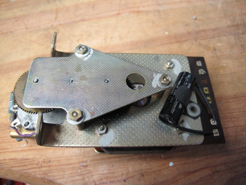

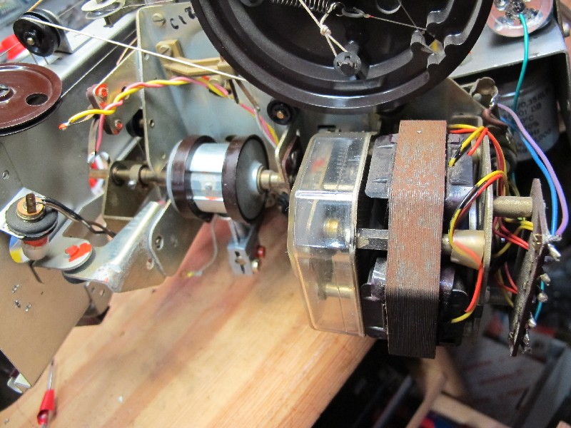

      Nun die erste Lötarbeit. Der Freiburg hatte ausschließlich Probleme mit der Mechanik; der Lautstärkestellmotor saß fest und ließ sich nicht mehr bewegen. Also ausbauen und zerlegen.
      Die Ursache war gleich gefunden: Regelrecht versteinertes Fett! Läufer, Zahnräder und Bleche gereinigt und neu geschmiert.
      Nun läuft der Motor im wahrsten Sinne wieder wie geschmiert. Fertig für den Einbau. Jogi, hier siehst Du einen der Kondensatoren die ich verwende! Diese eckigen hab ich teilweise nur bei der Sabine verwendet da hier die Spannungsfestigkeit der radialen nicht immer ausreichte.

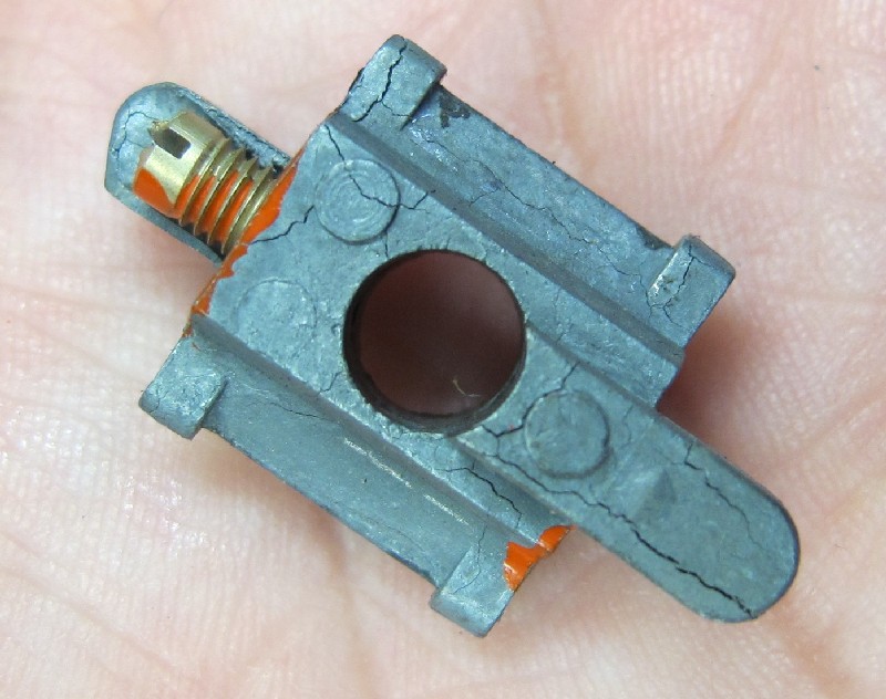

      Auch den Automatikmotor plus Kupplung mußte ich ausbauen; an einem Teil der Kupplung hatten sich schon Risse gebildet und es war schon locker.
      So, alles draußen.
      Und wieder gut geschmiert eingebaut. Die Bleche des Motors bekommen noch ein schwarzes Antlitz.
      Das Teil hätte nicht mehr lange gehalten!

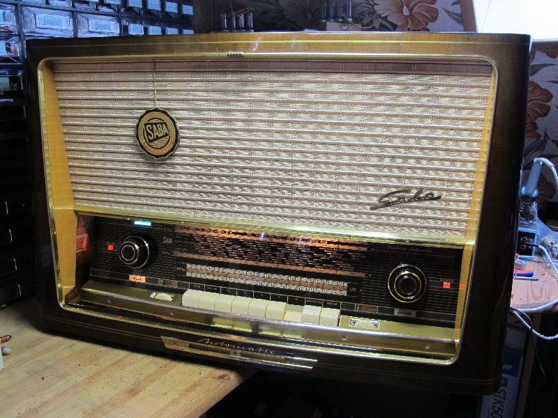

      Nun geht's aber weiter! Obwohl ich diese Woche Nachtschicht hatte, hab ich jeden Tag etwas am Freiburg gemacht. Nun ist er fertig! Über den Kondensatortausch möchte ich jetzt hier keine Abhandlung beschreiben, das gibt's hier im Forum mehr als genug! :) Auf jeden Fall hab ich "konforme" Kondensatoren verwendet; teilweise NOS aus den 60ern und 70ern. Ich bin sicher, Jogi wird's gefallen.
      Die Automatik Kontaktplatte ist auch wieder dran.
      Alles wieder schön zusammengebaut.
      Der erste Probelauf.

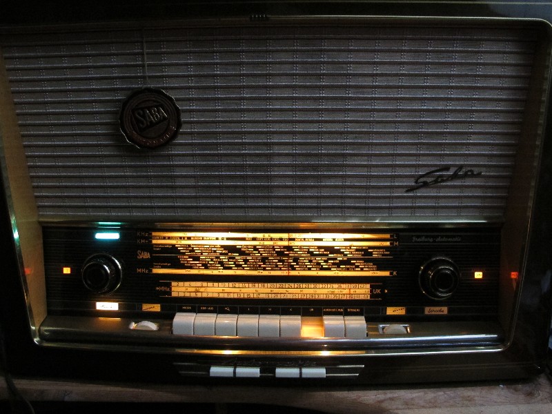

      Das gereinigte Innenleben hat während des Betriebes einen richtig adventlichen Touch! :D
      Nun der finale Zusammenbau und einstündiger Probelauf. Der Suchlauf arbeitete nur in Zeitlupe; war auch bei der Übergabe des Freiburg so. Dachte das läge an der schwergängigen Mechanik. Nun ist alles leichtgängig und arbeitet trotzdem langsam. Die Ursache war eine schwächelnde ECL80. Eine neue ECL80 von TFK eingesetzt (Ja, für meinen Freiburg nur das Beste oder nichts! :D ) und nun flitzt der Suchlauf wieder im normalen Arbeitstempo.
      Das Einzige was mir gar nicht gefällt ist die Position der EM84, das stört mich sehr! Die originale Halterung aus dem bräunlichen Gummi die in eine Metallklammer geklemmt wird war (wie üblich) zerbröselt. Ich hab nun auf die Halteplatte eine Halterung eines Freiburg12 aus Plastik angebracht; die sitzt leider ca. 1mm tiefer und ist starr, kann nicht gedreht werden. Vermutlich sitzt die Skalenscheibe des neueren Freiburg12 etwas schräger.
      Ich muß in diesem Jahr noch 5 Tage arbeiten, danach hab ich vieel Zeit! Dann muß das Chassis nochmal raus wegen der schrägen EM84! Außerdem sind die Gummis unter dem Chassis ungleichmäßig; das Chassis sitzt etwas schräg. Das muß ich auch noch korrigieren. Auf jeden Fall hat Dieter mir nicht zuviel versprochen: Der Sound ist einzigartig!!
      Nun fehlt noch eine Kleinigkeit, der Skalenaufsatz. Da muß ich erst die Klebstoffreste entfernen und eine der beiden Metallstifte bei den Federn erneuern; der Originale wurde durch eine nicht so ganz passende Schraube ersetzt.

      Hallo Otto und Sascha, hab das Chassis nochmals ausgebaut! Hat mir einfach keine Ruhe gelassen! Auch die Gummis unterm Chassis hab ich getauscht; nun sitzt es zwar in der richtigen Höhe aber trotzdem etwas schräg. Hab leider die originalen Gummis verlegt und die vom Bodensee 3DS rein gemacht. Ich glaub auf der hohen Seite waren kleinere runde Gunmmis drunter die flacher sind. Naja, wenn ich Urlaub hab muß ich sowieso mal die Werstatt ausmisten, da liegt viel zum wegwerfen rum. Aber sonst hat man ja nie soviel Zeit, da wird alles schnell auf den Werkbänken deponiert. Kann sein das auf den originalen Gummis nur ein Lappen drauf liegt! :D Auf jeden Fall hab ich die nicht entsorgt und darum liegen die irgendwo noch zwischen alten Vergaserteilen und "noch zu restaurierenden Radios" rum.
      So, nun ist das Magische Band gerade! Bissel gebogen und nach oben gedreht. Die Höhe kann man nicht korrigieren, daher sitzt es immer noch etwas tiefer. (Liegt in der starren Plastikhalterung die man nicht verrücken kann) Aber das passt nun. Da die Radios im Prinzip selten in Gesichtshöhe stehen sondern etwas tiefer, blickt man von oben herunter und dann fällts nicht auf.
      Wenn der Skalenaufsatz fertig ist stelle ich nochmal ein Bild vom Endzustand rein. Hab einen Spezialkleber ausfindig gemacht mit dem man Kunststoff auf Glas kleben kann.

      Hier noch zwei Impressionen von der "Festbeleuchtung" a la Freiburg:

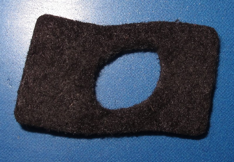

      Nun zum Update: Der schräge FB9 spielt nun wieder gerade! Man kann es auch an den Spaltmaßen am hellen Teil des Gehäuses sehen. Die Zierleiste unter der Schallwand hängt etwas durch was aber nicht stört, ist nur minimal und akzeptabel.
      Die Ursache war ein Filzaufkleber an der Befestigungsschiene des Chassis wodurch es auf der einen Seite ca. 2,5mm höher war. Das ich das übersehen hab wo ich die Seite des Chassis bei der Überholung ständig vor Augen hatte! Das sind wohl die ersten Anzeichen das man alt wird! :D
