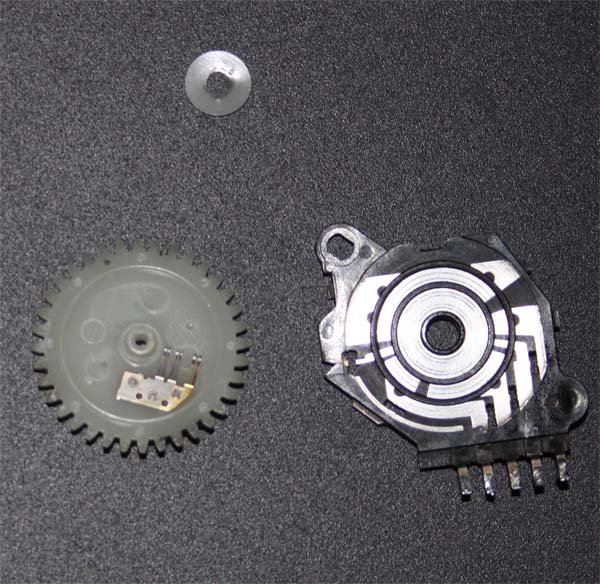

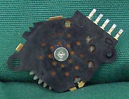

Den Funktionswahlschalter (Mode Switch) hatte ich auch verdacht, nur verhält sich der Fehler in der Regel dann nicht stabil und reproduzierbar.
Mit dem Oszi kann man ihn aber schnell und einfach überprüfen, Stellung DC 5Volt pro Einheit, Zeitablenkung auf 20ms pro Einheit. Tastkopf nacheinander an die Kontakte des Funktionswahlschalters und dabei die Laufwerksfunktionen durch schalten.
An den Schaltflanken kann man einen fehlerhaften Schalter eindeutig und leicht erkennen.
Das geht schneller als der Ausbau/Einbau und der prophylaktischen Reinigung des Schalters.
Wenn der Funktionswahlschalter doch ausgelötet wird darauf achten keine der Plastikzahnräder „anzuschmörgeln“. Alles schon gesehen, gerade bei Verwendung von Entlötlitze ist das schnell passiert.

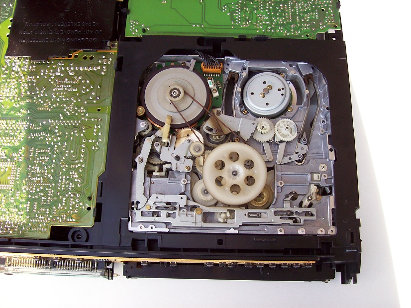

PS: Das die besagte Laufwerksstellung einen „offiziellen“ Namen hat ist mir nicht bekannt.
Ich kenne diese Stellung nur als Hilfsladestellung, wahrscheinlich in Anlehnung an den Hilfsladehebel (oder auch Ladehilfshebel) links von der Audio/CTL Einheit.
Beim Querlesen der Anleitung fand ich nur Stopposition oder auch Stellung 2 des Laufwerks.
PPS: Der Hilfsladehebel bricht bei bestimmten Fehlern des Laufwerks auch schon mal.
