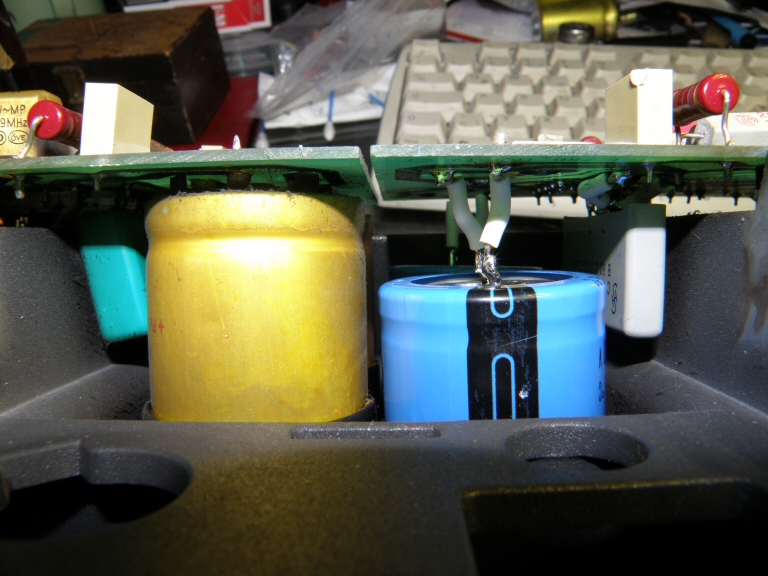

Hallo zusammen ist zwar kein SABA dachte mir mach ein kleiner Bericht hier.Es wurde auf der Netzteilkarte neue Elkos montirt.Und auf der Endstufen Platine Ladeelkos und Gleichrichter erneuert und par kleine Elkos.Das Gerät ist Bj.1984 hate damals einen Verkaufspreiss von 3.400SFR Made in Switzerland.Früher hat man nach Gewicht den Preiss gemacht Lach das Gerät wiegt satte 17kg.Alles abgeschirmt mit Dicken Blech siehe Foto.Der Kühlkörper hinten kan man complett ab nehmen,da sitzt die Endstufen Platine drauf.Auf der Platine ist auch die Stromversorgung drauf zwei Ladeelkos mit 4,700uF/63v 105C Frako,einer von denen da ist die Sollstelle Gumminipel sehr stark gewölbt Foto.Jetzt sind 5,600uF 63V 105C drinn und zwei neue Blockgleichrichter B80C3700 von Siemens.Habe überall neue Wärmeleitpaste drunter gemacht,voher war was durchsichtiges drauf ist wie Vaseline,alles sauber gemacht neue paste rein.So und hier ein kleines Video von dem Gerät die Boxen sind SABA 1200 am Revox dran.Hier der Video Link

Defekter Elko 4.700uF Frako.
Neuer rechts der blaue und neben dran neuer Gleichrichter.

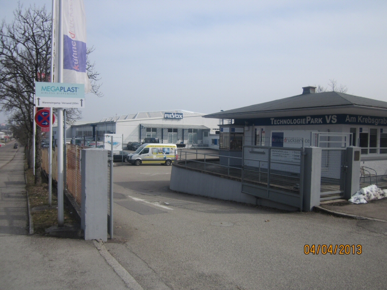

PS:Eine complete Revision kostet bei Revox hier das Werk früher SABA TV Montage drin um die 600€ Hosa.
