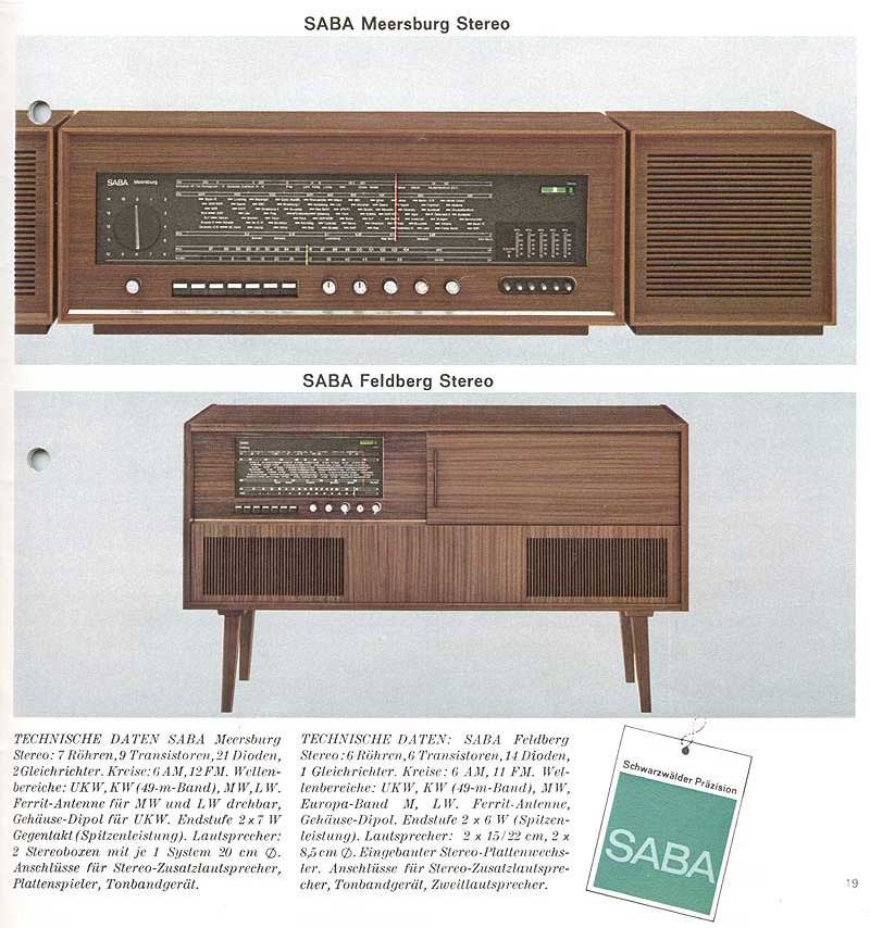

      ich denke, genau DAS ist doch die entscheidende Problematik hier: Die mickrigen Endstufen sind für eine akustisch bedämpfte 35 Watt Lautsprecherbox einfach viel zu schwach. Das führt dazu, dass die Verstärkerschaltung im oberen Bereich ihrer Leistungsfähigkeit arbeiten muss, in einem Bereich wo die eingebauten Breitbänder schon brüllen würde und eine Rücknahme der Bassanhebung durch die gehörrichtige Lautstärkeregelung erfordern. Der volle Bass bei kleinen Schallpegeln kommt dann nicht bei den kleinen, sondern nur bei den aller kleinsten Lautstärken zum Tragen.
      Saba 924x und andere Verstärker haben für die Anpassung an verschiedene Lautsprecherwirkungsgrade einen Pegelsteller. Das setzt aber eine üppige Leistung der Endstufen voraus. Die ist bei einem Meersburg 19 nun aber wirklich nicht gegeben.
      Die Loudnesscharakteristik des ME 19 ist für die offen eingebauten, hart aufgehängten Breitbandchassis optimiert und so sollte man es lassen. Man wählt in der Praxis die Lautsprecher passend zum Verstärker und baut nicht die Verstärkerschaltung jedes mal um, so dass sie mit den gerade angeschlossenen Lautsprechern ein subjektiv besseres Klangbild liefert.

      Die runden Breitbandlautsprecher in den ME19 Seitenlausprechern (ca. 20cm) waren auch in andern Radios und in Fernsehgeräten eingebaut. In Fernsehgeräten mit einer PCL86 o.Ä. als Endstufe mit wenigen Watt konnten sie ein Wohnzimmer zum tosenden Konzertsaal machen.
      Die Grundig Box (siehe Foto) mit ihren beiden 10cm "Bässen" mit weicher Aufhängung hat garantiert einen sehr bescheidenen Wirkungsgrad, was nichts(!) über die Klangqualität aussagt, aber über den erforderlichen Verstärker.
      Man kann den Meersburg natürlich so umbauen, dass eine Quadral Titan passabel daran klingt, dann hat man einen "Frankenburg" aus dem Meersburg gemacht, aber das ist alberne Bastelei.

      Nochmal ganz populär gesagt: Die Schaltung des ME19 ist speziell für die eingebauten Lautsprecher und die Gehäuse sorgfältig optimiert worden.
      Wenn man nun ganz viele Lausprecher ausprobiert, findet man sicher zufällig auch welche, die genau so gut, vielleicht sogar ein wenig besser klingen, aber sehr viele, und gerade Boxen wie die GRUNDIG, werden wesentlich schlechter klingen.

      Erfahrungsbericht: Da ich den MB19 mit den Originalboxen hier habe und ihn auch in allem Nötigsten revidiert habe, kann ich berichten, dass er mit steigender Lautstärke keinerlei Bassschwäche zeigt, im Gegenteil - man muss den Bass sogar etwas zurück nehmen, aber das ist glaube ich nicht verwunderlich.
      War etwas anderes zu erwarten ? Ich glaube nicht, vielleicht sollte man doch nochmal die Technik unter die Lupe nehmen.
