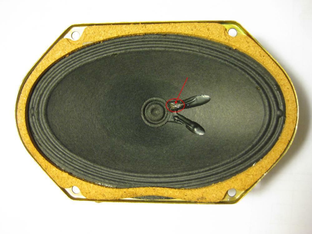

Tausche ich den Ausgang der Endstufen (rotes/grünes Kabel) wandert der Fehler mit. Lautsprecher also OK.
http://saba-forum.dl2jas.com/bildupload/IMG_7472_kl.jpg
