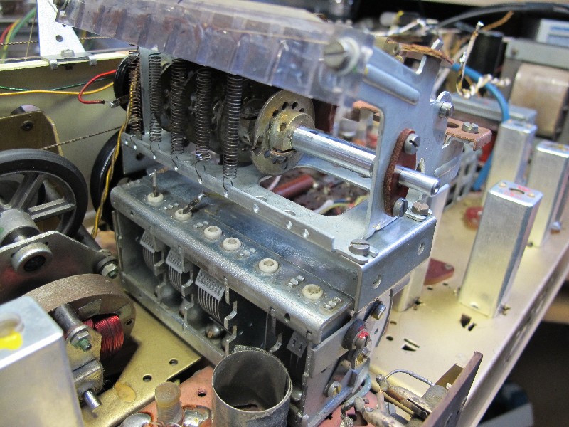

      Das Automatikaggregat war stark verschmutzt, eine manuelle Reinigung wegen der Platzverhältnisse und der filigranen Konstruktion nicht möglich.
      Also ausbauen und an einem Stück ins Ultraschallbad bei 40 Grad gereinigt; anschließend gründlich gespült, getrocknet und neu geschmiert.
      Nun siehts wieder fast wie neu aus:
