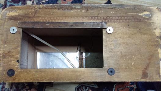

Hallo Axel,
Füße kann man dazu nicht sagen, richtig wäre eine Sockelleiste von ca 1cm Höhe, welche durchgehend von der hinteren linken Ecke zur Front und dann wieder an der hinteren Ecke rechts endet. Die Leiste ist etwas zurüchgesetzt, ca 8-10mm von den äußeren Gehäusemaßen.
Zur Veranschaulichung ein Bild, ist zwar von einem Freiburg 3-DS, aber entsprich der vom Freudenstadt.
Die Sichtbare Kante ist schwarz eingefärbt.Nur wer gegen den Strom schwimmt gelangt zur Quelle, tote Fische schwimmen mit dem Strom!

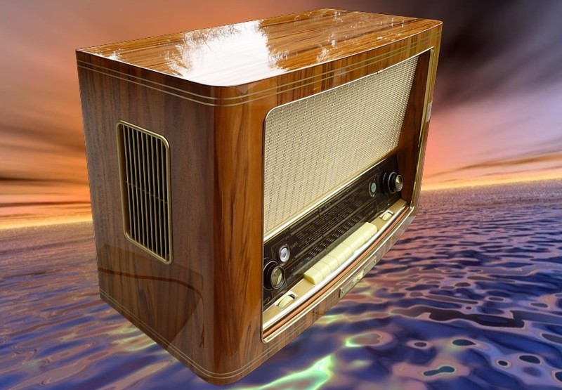

OK Axel,
wenn Du mich so darum bittest:
Der Schallwandstoff ist nicht original, aber sehr schön, ein Stück aus alter Producktion unbenutzt und das wichtigste dieser ist schalldurchlässig und keine Schallbremse. Ich kann nicht sagen für welche Geräte der mal hergestellt wurde, außer das mir Herr Ben Dijkmann http://www.bendijkman.nl/index.php?lang=en das schöne Stück für kleines Geld überlassen hat.
