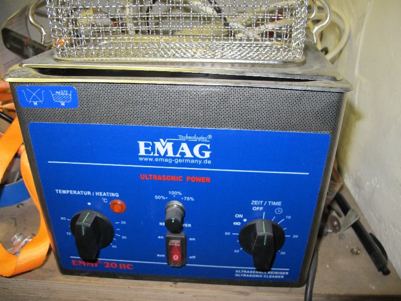

      Hallo Detlef, ja das Ultraschall möchte ich nicht mehr missen! Der Anschaffungspreis hat mich lange abgeschreckt; aber ich hab mich immer wieder über schlecht zugängliche Verschmutzte Stellen geärgert. Irgendwann hab ich mir dann ein "richtig gutes" gekauft mit Heizung und regelbarer Ultraschallleistung. Der Hersteller ist EMAG. Ein gutes Beispiel für eine Ultraschallreinigung ist z.B. das filigrane Automatikaggregat von diesem Grundig: http://saba.magnetofon.de/showtopic.php?threadid=7038

      Aufpassen beim Kauf von Ultraschallreinigern!
      Früher hatte ich die Möglichkeit, einen alten professionellen Reiniger zu benutzen, richtig gutes Teil!
      Ein Haus weiter hatte einer so ein kleines Ding aus Kunststoff, vermutlich billig Baumarkt.
      Wenn überhaupt, taugte der gerade noch dafür, Omas Dritte Zähne darin zu reinigen.
      Andreas
      Hallo Andreas, da muß man auch dazu sagen das die kleinen Plastik-Ultraschallreiniger die man ab und zu bei Aldi & Co bekommt in erster Linie für Brillen, Kontaktlinsen und Gebisse gedacht sind; also für "kleinere" Verunreinigungen. Für grobe Verschmutzungen wie man sie z.B. in Radios oder Werkzeug vorfindet sind die nicht geeignet!
      Ich verwende diesen hier:
      Made in Germany, komplett in Edelstahl und für den Dauerbetrieb ausgelegt. Es gibt ein ganzes Sortiment an Reinigern. Vom milden Universalreiniger bis zum Hardcore-Reiniger der sogar Edelstahl angreift; dafür gibt's als Zubehör einen Glaseinsatz. In unserer Firma wird das gleiche Fabrikat benutzt nur ein paar Nummern größer zum reinigen von Dreh- und Fräswerkzeugen und kleineren Maschinenteilen bei der Reparatur.
      Frank

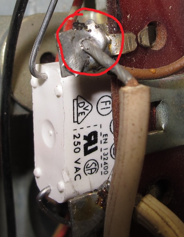

      Ups! Eine ganz kalte Lötstelle am Netzkabel.

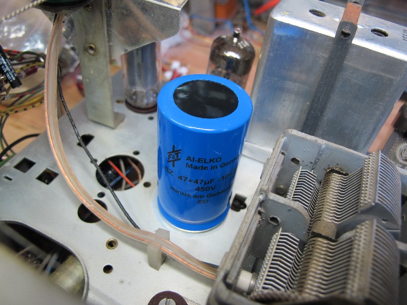

      Und weiter geht's mit der nächsten Fummelei: Der ausgelaufene Becherelko muß getauscht werden. Der war nicht angeschraubt, nöö der hatte Schränklaschen. Das wäre eigentlich kein Problem wenn man nach dem verschränken nicht noch eine davon mit einem gefühlten halben Kilo Lötzinn verlötet hätte! Egal wieviel Zinn ich entfernte, der Elko ließ sich nicht ausbauen. Die dritte Schränklasche mußte ich daher abfräsen. (Dremel sei Dank! :D)
      Dann hatte ich einen ganz speziellen Spezialelko in der Hand:
      Zwei mal 50µF sind ja kein Problem; aber kombiniert mit 4µF schon! Eine solche Kombination gibt's heut nicht mehr zu kaufen.
      Dann hab ich improvisiert und einen 2 x 50µF Becherelko eingebaut und den 4µF unterm Chassis versteckt.
      Da der einzelne 4µF nun nicht mehr den Becher als Masse hat, habe ich einfach auf der Unterseite die Massescheibe, die man normalerweise für eine isolierte Montage des Becherelkos verwendet, ohne Isolierscheibe dazwischen montiert. Der 4µF ist daran angelötet. Da der 4µF ein Folienkondensator ist, fällt der recht groß aus. Passt aber ohne Probleme rein.
