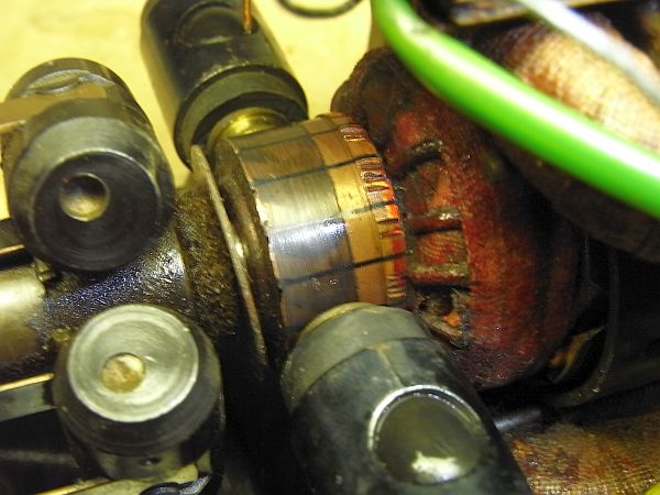

      Hallo Ivica,
      hier handelt es sich um einen Kollektorläufer. Bei der Revision solltest du sehr sorgfältig den Kommutator reinigen. Hier kann ich folgendes empfehlen:
      1. Entfernen der alten Schleifkohlen
      2. Ausblasen allen Kohlenstaubs mit Druckluft
      3. Reinigen der Kommutatorzwischenräume mit Zahnstochern, keinesfalls scharfe Metallspitzen
      4. den Kommutator NICHT versuchen blank zu schmirgeln
      Der Kommutator ist schön glatt, jeder Angriff mit Metall oder Schmirgel hat zur Folge, dass ein Grat entsteht und der neue Satz Kohlen sofort mit Bürstenfeuer antwortet, da weicher als das Kupfer.
      Hallo Ivica,
      der Rotor hat einige getrennte Wicklungen deren Spulenanfänge und Enden am Kollektor um 180° versetzt angelötet sind (ist das runde Teil wo die Kohlebürsten anligen). Die Kupferflächen am Kollektor der jeweiligen Spulen sind voneinander isoliert (Pertinax, die kleinen dunklen Stiche zwichen den Kupferplatten). Dort bildet sich gerne, bedingt durch Bürstenfeuer, Kohle und schließt die Wicklungsübergänge kurz, was dann wiederum zu noch höheren Bürstenfeuer führt.
      Von diese isolierten Zwichenräume redet Dieter.
      Gruß "Plastik" Franz
      Genau ! Es sind diese schmalen dunklen Stege zwischen den Kupferplatten.
      Bei deinem Motor sieht es so aus, als ob sie kunstharzvergossen sind, das würde das Reinigen erübrigen. Wenn du mit einem Zahnstocher Kohlenstaub herauskratzen kannst, dann ist Reinigung angesagt.
      Wie gesagt, auf keinen Fall schmirgeln auch wenns dann wieder schön blank aussieht...
      Hallo Franz, Servus Dieter,
      vielen Dank für die Erklärung!
      Es sieht tatsächlich so aus, als wäre es eine plane, runde Fläche -> sprich vergossen.

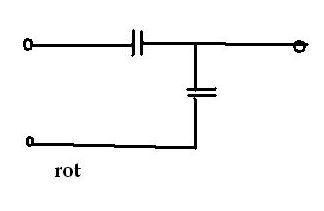

      Etwas nachdenklich macht mich noch der Kondensator am Anfang des Threads. Er geht unmittelbar von den beiden Kollektoren an Masse. Der Zweck der beiden im gemeinsamen Gehäuse sitzenden (Y-) Kondensatoren ist die Entstörung der Lichtbögen an den Kollektorkontakten. Da hier Induktivitäten geschaltet werden, ist mit hohen Spannungsspitzen zu rechnen. Gibt es Angaben zu Kapazität und Nennspannung auf dem Originalkondensator?
      Wenn Du an dieser Stelle den Conrad XY-Typ nimmst liegt noch eine Kapazität von 0µ1 von einem Kollektoranschluss zum anderen. Die Frage ist, ob das sinnvoll ist und ob die 3 Kondensatoren im Conradkondensator tatsächlich spannungsfest genug sind.

      Beim Kondensator aus Post 000 wissen wir halt wenig. Sind dort 2 Y und 1 X Kondensator drin? Welchen Wert haben die Kapazitäten? Sind zusätzlich Drosseln oder Widerstände enthalten?
      Wenn Du den Motor ohne die Beschaltung am Kollektor betreibst, funkt es am Kollektor gehörig. Mit Beschaltung müssen Widerstände / Kondensatoren möglichst viel dieser Energie aufnehmen und in Wärme umwandeln. Die Kondensatoren sehen sich dabei einem stark belastenden Impulssignal mit hohen Spitzen ausgesetzt, das sie erst einmal vertragen müssen.

      Ich habe den Kondensator mit meinem Fluke Multi gemessen, durchgeschlagen scheint er noch nicht zu sein:
      - an den beiden Kollektoranschlüssen gemessen, ergibt sich ein Wert von 0,5µ
      - zw. Masseanschluß und je einem Kollektoranschluss messe ich je 0,1µ
      Hat das irgendeine Aussagekraft?
      Edit: ich kann auf dem Kondensator folgendes Schaltbild erkennen:
