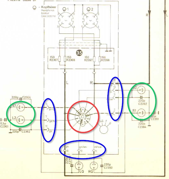

Hier der entsprechende Ausschnitt aus dem Schaltbild:
Was Achim meint sind die Lötanschlüsse der Lautsprecherbuchsen auf der Hauptplatine. Da diese mechanisch beansprucht werden lösen sich die Lötungen zuweilen (grün).

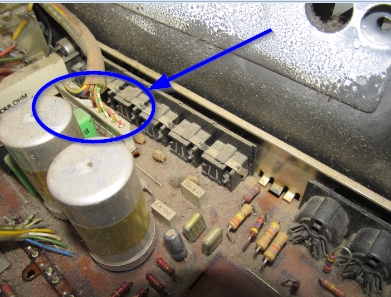

Dann kommt die Steckverbindung von den Endstufen zum Lautsprecherschalter (blau), sie befindet sich unter der linken Endstufe, wenn die Front zu dir zeigt:
Dies ist zumindest was die Verbindung zu dem Kopfhörerbuchsen angeht ok. Trotzdem, ziehen, wieder stecken und auch auf der Unterseite Lötungen anschauen und nachlöten.
Es bleibt noch natürlich der Lautsprecherschalter selbst (rot), etwas schwer zugänglich, aber Kontakt 61 schafft das auch.
