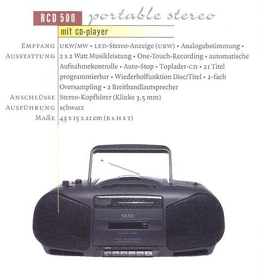

      Hallo Robin,
      was Andreas implizit sagte: Der Hersteller ist ihm nicht bekannt, die SABA Werke produzierten bei Erscheinen dieses Geräts (1993) schon nicht mehr. Das "Saba" Logo wurde zuletzt von für aus Fernost von verschiedenen, nicht im einzelnen bekannten Herstellern, verwendet oder Anfang der 90iger Jahre für Geräte, die von Thomson stammten.
      Der RCD 500 ist nach meiner Recherche ein Gerät von Thomson.
      Ich poste hier mal die Geräteansicht.
      Gerade sehe ich, in der Bucht wird das Service Manual angeboten!
      http://www.ebay.de/itm/Saba-Original-Service-Manual-fuer-RCD-500-/261104715998
      Gruss,
      Reinhard
