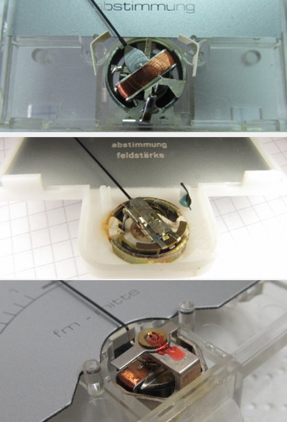

      Zunächst mal, ich sehe technisch keinen Unterschied was den Betrieb angeht zwischen den Instrumenten von 9241 und von 9260. Insbesondere sehe ich keinen Unterschied in der Empfindlichkeit, die sollten alle etwa 1k7 Ohm haben. Da ist nur die Optik anders.
      Technische Unterschiede gibt es aber schon bei der Ausführung. Was mir bisher untergekommen ist seht ihr hier:
      Klaus, in dem Zustand, den dein Feldstärkeinstrument derzeit hat, ist noch nicht alles verloren. Was versucht werden kann ist hier zu finden:
      saba.magnetofon.de/showtopic.php?threadid=6706
      Es gibt auch noch einen älteren Beitrag, aber da war meine Technik nicht so weit:
      saba.magnetofon.de/showtopic.php?threadid=5966
      Wenn du also auf andere Art nicht weiter kommst, melde dich.
