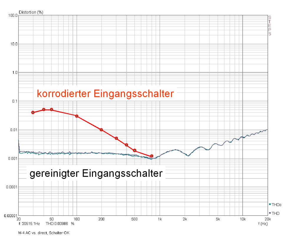

      Hier konkret, wie die Kontaktqualität die Verzerrungen beeinflusst. Kontakte ungereinigt im Vergleich mit gesäuberten Kontakten (mit Kontakt 61 behandelt). Die Korrosionsschicht ist vermutlich Silbersulfid. Ich weiss es aber nicht sicher, habe den Schalter nicht geöffnet.

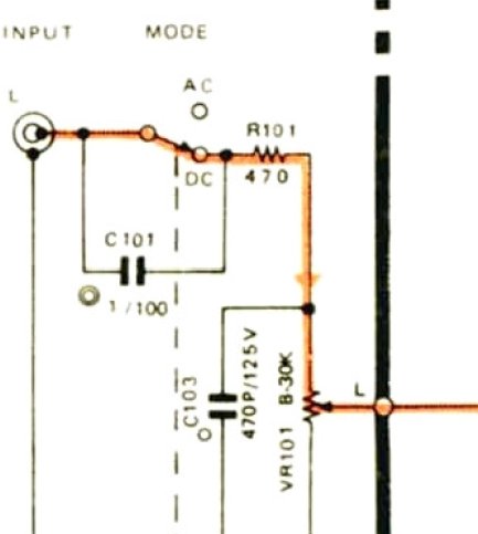

      Der Schalter schaltet das NF-Signal aus dem Vorverstärker unter Umgehung des Eingangskoppelkondensators auf die Endstufe:

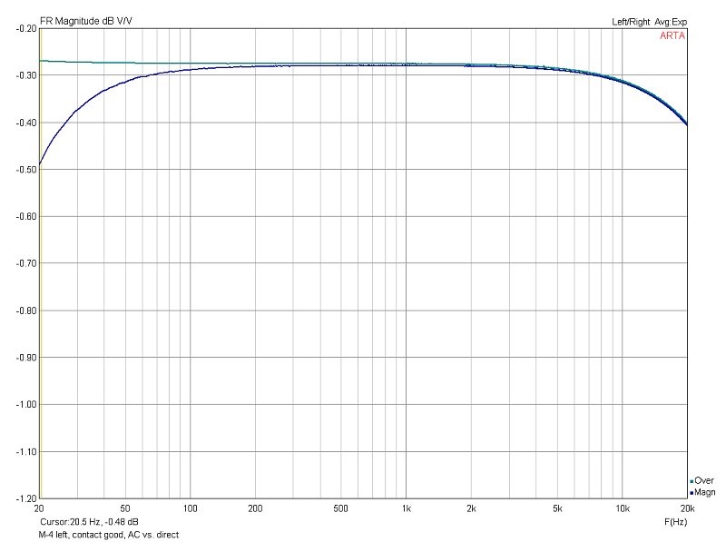

      Beim korrodierten Schalter kann man den Pegeleinbruch von über 0,1 dB schön sehen (blaue Kurve), wenn auf "direkt" (Schalter "ein") geschaltet ist. Dagegen sieht man bei Schalter auf "aus" (Kopplung über Koppelelko) den wahren Pegelverlauf, wenn man mal von der tieffrequenten Absenkung durch den Koppelkondensator absieht.
      Und zum Vergleich nach Entfernung der Korrosionsschicht auf den Kontakten (nun brettgerade bis Messgrenze 1 Hz):
      Mit dem Pegelabfall korrelieren auch die Verzerrungen, die hier ausschliesslich von k2 herrühren. Verzerrungen jeweils gemessen an einem 8 Ohm Lastwiderstand bei 60W sinus am Endstufenausgang. Der Verstärker (Yamaha M-4) ist klirrarm, deshalb lässt sich das hier schön sehen:
      In anderen Beispielen (z.B. Monitorschalter bei Grundig V 5000) hatte ich stärkere Verzerrungen bei 1 kHz. Breite und Lage der Verzerrungen sind also verschieden (hängen ab von was?).

      grundsätzlich kann ich zwar Staub in diesem Fall nicht ausschliessen, ich hatte aber andere Geräte, wo ich das aufgrund der geschlossenen Schalterbauart würde. Ich möchte mich auch nicht auf die Bezeichnung "Wackelkontakt" einlassen wollen. Darunter verstehe ich was anderes!
      In diesem Fall war der Klirr und die Pegelsenke reproduzierbar - auch nach wiederholter Schalterbetätigung, wäre also mit Wackelkontakt nicht zutreffend beschrieben. Es muss sich schon um einen festen, durchgängigen leitfähigen Film auf den Kontakten handeln, nur dass der Film kein reguläres metallisches Leitvermögen, aber doch Leitvermögen zeigt. Auf versilberten Kontakten - wie sie weitgehend üblich sind - bildet sich an der Luft ein fester dunkler Film aus Silbersulfid, der auch so haltbar ist, dass mehrfache Schaltvorgänge ihm nichts anhaben. Andererseits ist die Isolationswirkung nicht so gross, dass kein Strom mehr fliesst. Ich spreche hier ja ausdrücklich nicht von Kontakten die durch gewöhnlichen Hausschmutz einfach nur verdreckt sind und deshalb unterbrechen. Damit hätte ich so reproduzierbare Messungen wie ich sie gezeigt habe, nicht hinbekommen.

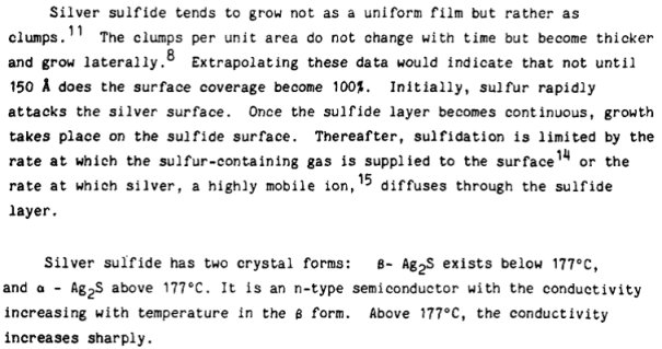

      Dazu findet sich (R. Bauer; Sulfide Corrosion of Silver Contacts during Satellite Storage; March 1988, The Aerospace Corporation, El Segundo, CA):
      Das beschreibt nur die Tatsache selbst. Einen Erklärungsversuch habe ich nur hier gefunden:
      Electrical Characteristics of Contacts Contaminated with Silver Sulfide Film
      G. Russ
      Bell Labs., Inc.
      IEEE Transactions on Parts Materials and Packaging 01/1971; DOI: 10.1109/TPMP.1970.1136268
      Source: IEEE Xplore
      ABSTRACT
      Frequently the electrical performance of silver contacts is impaired by the unavoidable growth of a sulfide film on the mating contact surfaces. In the case where one or both of the electrodes are silver, or partly silver, and a silver sulfide film is formed on one or both of the electrodes, the electrical performance is greatly deteriorated and is among the most complex found on contaminated contacts. A recent study of the electrical performance of various sulfided contacts is reported that showed that they are characterized by an increased contact resistance that is dependent on the voltage polarity, by a nonohmic relationship between the contact voltage and current, and by a resistance that changes with time. A theory is proposed to account for the observations made with these contacts that is based on the semiconduction properties of silver sulfide, the high mobility of positive silver ions in silver sulfide, the tunnel effect, the widening of established conduction channels through the film by electrical forces (B fritting), and the crystal structure of silver sulfide, which can be found in either one of two forms depending on its temperature.
