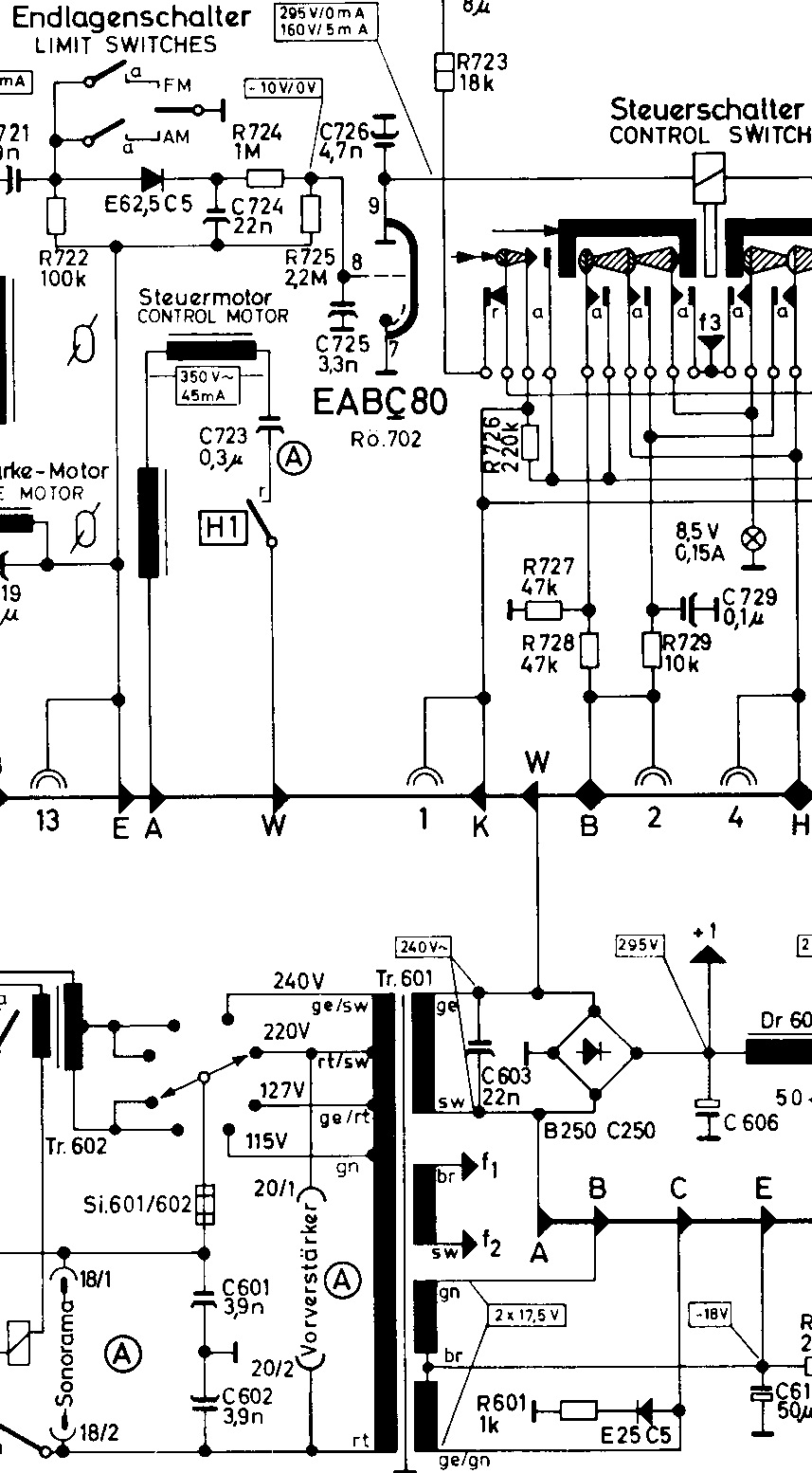

      damit der Motor läuft, muss doch auf jeden Fall die Pentode der Rö701 (ECL80) durchgesteuert sein.
      Prinzipiell, in Ruhe, ist am G1 der Röhre über 1M die Spannung -8,6V aus dem Netzteil. Dann ist das System in seinem Arbeitspunkt, es gibt nur Gleichspannungen am G1 und damit an der A und damit an ihrem Arbeitswiderstand = Motor. Der Motor kann nicht laufen.
      Damit er überhaupt läuft, muss:
      - entweder die mit der Wippe geschaltete und je nach Richtung 180° phasenversetzte 50 Hz Wechselspannung anliegen (Kabelbaum "K"). Das ist bei intakten und sauberen Kontakten eigentlich nicht möglich - oder -
      - es muss über C714 eine 50 Hz Wechselspannung aus dem "Ratiodetektor" der Automatic kommen (2 Dioden der EABC80 Rö 702).
      Wenn der Motor nun zum Skalenende gefahren ist und der Endlagenschalter die Wippe abgeworfen hat, könnte dennoch ein 50 Hz Signal vom Demodulator kommen, das den Motor am Laufen hält. Normalerweise müsste am Ausgang des Demodulators (C714) aber kein Impuls ausgegeben werden, außer wenn ein Sender vorhanden ist, der automatisch nachgestimmt wird.
      Nun ist das Scope dummerweise defekt, sonst wäre ein Blick auf die Verhältnisse am C714 interessant!
      Wenn nicht irgendwelche Anschlüsse vertauscht sind oder Schaltfehler vorliegen, würde ich das Problem am ehesten im Bereich um das Filter "V" suchen.

      um jetzt Missverständnissen vorzubeugen erst einmal ein Foto des 220k-Widerstandes, den Franz meinte - das ist dieser welcher sich gelegentlich wegen Kriechströmen innerhalb des Automatik "Aus" Schalters ein Wechselspannungs-Signal einfängt. Um dies auszuschliessen empfahlen wir die Leitungen vom Schalter abzulöten und den Widerstand an den Drähten frei in der Luft zu platzieren. Dieser Test ist recht einfach, doch leider passt das beschriebene Fehlerprofil nicht ganz zu den Effekten, welche sonst bei diesen Kriechstrecken auftraten - aber probieren kann man das ja - falls du es nicht bereits getan hast.
      Wenn das keinen Erfolg brachte wird die Luft sehr eng. Und man kann nur noch der Spur nachgehen, welche die gemessenen 1V AC (post18) andeuten. Dazu wäre aber eine Betrachtung des Signals mit einem Oszilloskop direkt am Ausgang des Steuerfilters notwendig. Dann könnte man die Größe und Richtung der anstehenden ~Spannung analysieren und sich Gedanken über deren Herkunft machen.

      damit ist auch geklärt, weshalb der "Schleichlauf" ohne EABC80 nicht mehr erfolgte; und das war auch ein möglicher Fehler welchen Franz und ich in längerer Diskussion am Telefon noch als Möglichkeit sahen: Allerdings glaubten wir da nicht so richtig dran, weil der Effekt in beiden Richtungen auftrat. --- Vielleicht liegt es daran, dass die Brummspannung am Fußpunkt des Filters 100Hz beträgt - da scheint sich dann für beide Richtungen eine passende "Stör"-Phasenlage zu ergeben.
      Zu der möglichen Theorie das passende Bild: Die beiden Spannungen 50Hz sin (Modulation)[Pfeil] und die ca. 15Vss Brummspannung [Pfeil] vom Ladeelko stehen bei defektem C709 voll am Fusspunkt des Steuerfilters, sodass am Ausgang des Steuerfilters [Pfeil] nicht vorgesehene Störspannungen (50Hz und 100Hz Überlagerungen) anliegen, welche das G1 der "Motorpentode" erreichen und damit den Motor in Bewegung setzen.
