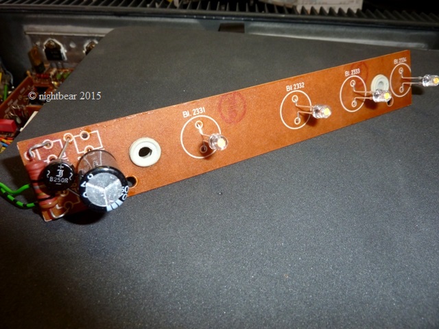

      Intermezzo:
      Weiter oben hatte ich darauf hingewiesen, dass die Skalen- und Instrumentenbeleuchtung in diesen Receivern für einen beachtlichen Teil der im Gerät entstehenden Verlustwärme verantwortlich ist.
      Die Lampen haben in der Summe eine Leistung von 10Watt, davon dürften 7-8W als Wärme abfallen.
      Leider fördert diese Wärme die Temperaturdrift der UKW-Box und weil die Lampen unmittelbar das Skalenseil anstrahlen, ergibt sich eine weitere zusätzliche Verstimmung durch das Schrumpfen und Ausdehnen des Seils. Die Umrüstung auf LEDs ist naheliegend und hier auch schon mehrfach gezeigt worden. Ich dokumentiere hier nun noch meine Variante.
      Es wurden 6 Stück Nichia LEDs warmweiß, 5mm mit einem Abstrahlwinkel von 140° (das ist wichtig) 3,4V und 70 mA verwendet. (Hersteller Nr. NSDL570GS-K1)
      4 der LEDs ersetzen direkt die Stecklampen für die Skala. Auf der Anschlussplatine lassen sich auch bequem Gleichrichter und Ladeelko unterbringen. Einen der 1 Ohm Sicherungswiderstände habe ich als Schutzmaßnahme vor dem Gleichrichter liegend belassen.
      Die Platine wird wieder eingesetzt und auf der Lötseite erhält jede LED einen Vorwiderstand von 82 Ohm. So ergibt sich an den Dioden eine Spannung von etwa 2,85V, die Untergrenze, für die diese LEDs spezifiziert sind. Der Strom beträgt dann etwa 50 - 60 mA.
      Ein separater Widerstand für jede LED ist dem Parallel- und in Serie Schalten vorzuziehen, da die LEDs nicht identisch sind und unterschiedlich altern.
      Die 2 verbleibenden LEDs ersetzen dann noch die Lämpchen für die Instrumente.
      Nun kann man natürlich im Prinzip viele verschiedene LEDs hier verwenden. Solche mit nur 20 mA, solche mit einem Abstrahlwinkel von nur ein paar zig Grad, kalt-weiße etc.
      Das schöne warmweiße intensive und gleichverteilte Licht, wie es auch die Originallampen erzeugen, erhält man damit allerdings nicht.
      Ich bin vom Ergebnis begeistert, die Optik ist brillant, hell, warm und gleichmäßig.
      Die gesamte Leistung liegt bei knapp über 2 Watt, einschließlich der Verluste der Vorwiderstände.

      Klasse, und genau die richtigen LEDs genommen. Das ist wieder ein typischer Achim ;)
      Nur kann ich mir in sofern nicht helfen, weil LED-Licht in der Wirkung doch (noch immer) ziemlich inkompatibel zu glühenden Fäden ist. Habe gerade meine Wohnzimmerlampe wieder von LED-Krafunzeln die nichtmal dimmbar waren zurück gerüstet auf klassische wieder normal beziehbare Glühlampen ersetzt und dann auch den totgeschalteten Dimmer wieder eingeschleift habe. Zack ist die Stimmung wieder so schön wie früher und schon komisch maskenhaft und wie tot aussehende Menschen haben wieder sichtbar durchblutetes Fleisch.
      Hallo Jogi,
      ich hasse dieses blasse, bläuliche LED Licht, das viele "weiße" LEDs abgeben, wie die Pest. Das ist etwa dasselbe, wie Leuchtstofflampen im Badezimmer, da sieht man morgens aus wie eine Wasserleiche.
      Diese hier genannte LED hat aber einen hohen Rotanteil, erzeugt ein kraftvolles warmes Weiß, kommt Glühlampen verblüffend nahe. Damit kann man leben. Sie gehört aber unter den LEDs mit 70 mA schon zu den Hochstrommodellen, mit 20 mA Typen gibt es dieses Farbspektrum einfach nicht.
