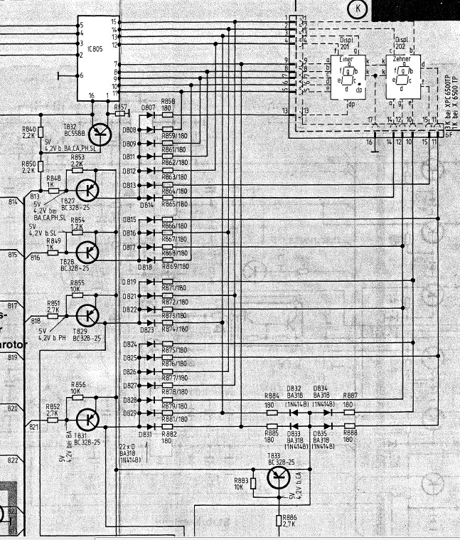

Ich vermute mal das der Fehler im blau eingerahmten Teil zu suchen ist, bin mir da aber nicht ganz sicher. Hinweise sind jederzeit willkommen.
