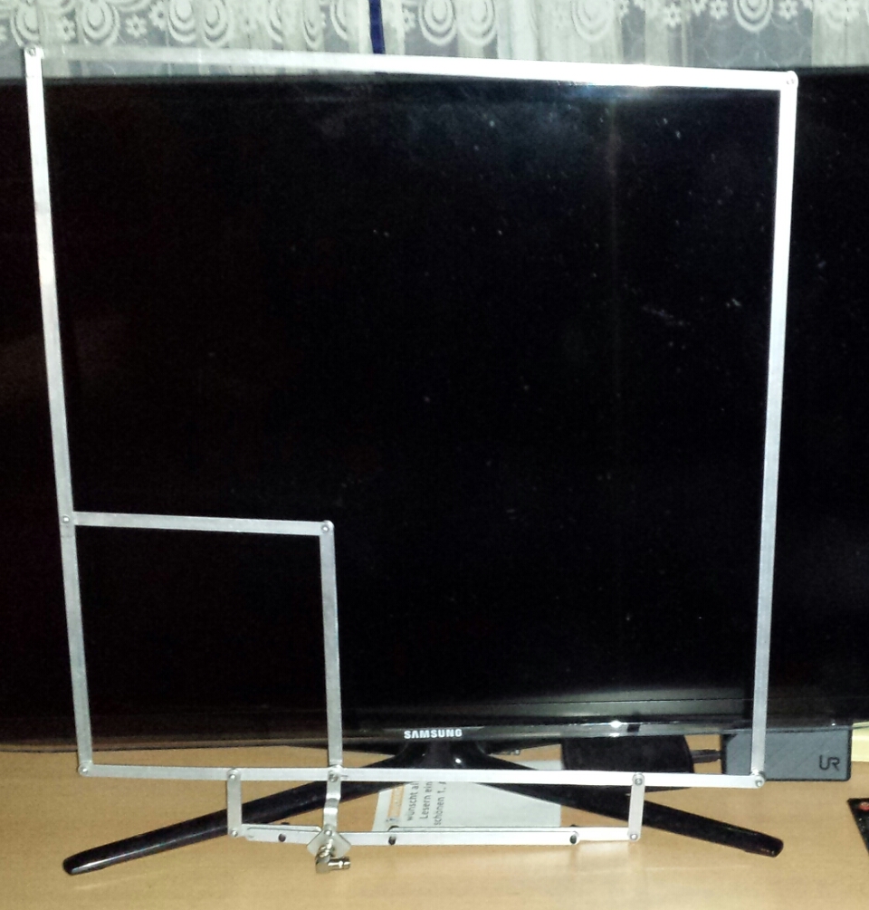

Kennt jemand diese Antenne?
So ein ähnlich Ding habe ich mal entwickelt!
Das sieht ganz nach einer Duo-Quad aus, z.B. für Afu 70 cm und 2 m. Unten das Gestänge ist die Anpassung, oben die beiden Quadrate sind die Schleifen für die beiden Bänder. Der Umfang des jeweiligen Quadrats entspricht der Wellenlänge, leicht gerundet 1 Lambda.
73 de DL2JASWas bedeutet DL2JAS? Amateurfunk, www.dl2jas.com -
Passt!
Rein rechnerisch müsste für das kleine Quadrat für 70 cm eine mittlere Kantenlänge von 17 cm herauskommen und für das große für 2 m eine Kantenlänge von 52 cm. Beide Antennen verstimmen sich gegenseitig etwas, somit darf man nicht von idealen Umfängen ausgehen.
