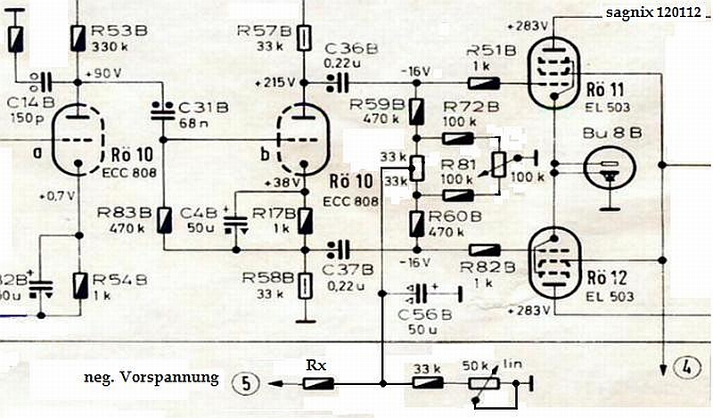

      Schau mal im VS110_Thread. Der User sagnix hatte da irgendwo mal aufgezeichnet wie man die
      Trimmer umverdrahtet damit beim Abheben des Schleifers die Röhren nicht 0V Vorspannung bekommen.
      TELEWATT VS-110 Revision und Diskussion
      LG

      @ saba-forum.dl2jas.com/index.ph…e9b34fed80c9d0dfd40ed00f4
      Warum nicht so wie der User sagnix das empfohlen hat?
      OK, der Link in meinem Beitrag geht neuerdings ins leere.
      Muss man halt im Thread etwas rumsuchen und da ist der Beitrag mit Schaltbild:
      saba-forum.dl2jas.com/board2-a…ion/index4.html#post78239
      saba-forum.dl2jas.com/bildupload/Vorsp.JPG
      LG
