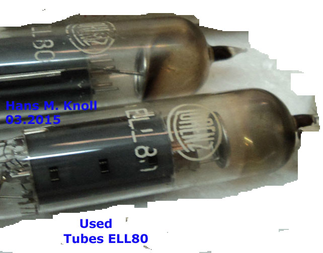

      Zum Topic erkenne ich immer noch nichts besonderes am Getterspiegel. Der ist falsch fotografiert, falsch belichtet, nicht hinterleuchtet, keine neutrale Lichtquelle benutzt, so kann kein Mensch dazu irgendeine optisch fundierte Aussage machen. Deshalb aus dem Lameng nur soviel.
      1. Nicht alle sehen gleich aus, das schwankt von Hersteller zu Hersteller und von Typ zu Typ.
      2. Getter verbrauchen sich durch alle möglichen Einschlüsse und durch Glasdiffusion.
      3. Röhren deren Getterpillen sich verzehrt haben und der einst vorhandene Spiegel milchig geworden ist sind entweder undicht oder 100 Jahre alt und werden dann auch rigendwann mal taub und das dauert nicht nochmal 100 Jahre.
      4. Mir hat noch nie ein Vögelchen gesungen das die ELL-Dual-Endpentoden unausgegorene fehlentwickelte Produkte waren die nach ein paar Jährchen flach liegen. Eher verschließen sich Beampower-Tetroden unter extremen Einsatzbedingungen an Hochspannung bei Hochfrequenz, aber nicht so zahme Kleinleistungs-Röhrlein wie die ELLxx. Vielleicht habe ich da aber auch Lernbedarf, den man dann bitte stillen sollte.
