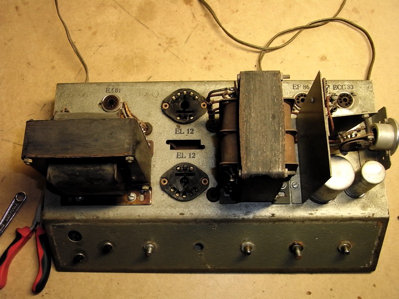

      da muss ich Dir recht geben -> aber ich habe bedauerlicherweise momentan kein Päarchen der schönen Cokebottles zur Hand.
      Aber die Kuh ist noch nicht vom Eis -> ich habe die beiden EL12 gegeneinander getauscht -> nun bleibt die Andere dunkel. Da liegt ein Fehler vor.

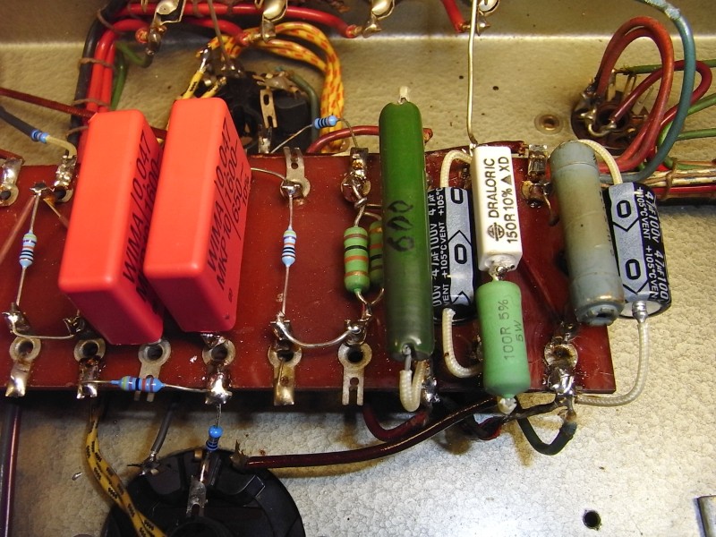

      edit: Peter, könnte ich den 1nF Scheibenkondensator im Netzeingang durch diesen Wima ersetzen?

      der vorliegende Fehler kann ja nicht gravierend sein. Möglicherweise ein Drahtbruch im Heizkreis oder einfach nur ein Kontaktproblem in der Röhrenfassung.
      Der von mir befürchtete Röhrenschaden würde sich erst im Betriebsfall einstellen; aber möglicherweise sind die Röhren bereits ersetzt worden.
      Trotzdem würde ich empfehlen das vollbestückte Gerät mittels Stelltrafo langsam "hochzufahren" unter umfassendem Blick auf die sich darbietenden Geschehnisse.
      Der auf dem Bild gezeigte Kondensator sieht geeignet aus und ist bei dem Schutzleitergerät ohne Bedenken einzusetzen. Bei nich geerdeten Geräten, also unseren alten Röhrenradios ist bei 4,7nF meines Wissens bereits der zulässige Berührungsstrom überschritten. Ich glaube da sollen 2,2nF nicht überschritten werden. --- Vielleicht meldet sich dazu noch ein Sicherheitsexperte...

      Wenn du das Teil langsam hochgefahren hast, solltest du als erstes die Katodenspannungen der EL12 messen - sie sollten beide gleich hoch sein, sofern die Röhren identische Emissionswerte aufweisen und sollten nach ausreichender Erwärmung (ca. 10min) der Röhren nicht weiter ansteigen.

      die Obergrenze für die Kapazität von Y Kondensatoren liegt bei 2500pF oder 5000pF (bin nicht ganz sicher), um die möglichen Berührungsspannungen bzw. Ströme im Normalbetrieb zu begrenzen.
      Wenn (Netz-) spannungsführende Teile durch Kondensatoren mit berührbaren Teilen (Masse) gebrückt werden, ist ein Y-Typ Pflicht, unabhängig davon, ob ein Schutzleiter vorhanden ist, oder nicht.
      Der Y2 Kondensator von Bürklin ist o.k., ich würde den 2200pF nehmen.
