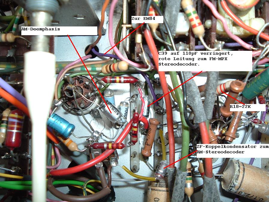

      Jetzt werde ich mal bei meinem Freudenstadt 125 die AM-ZF wobbeln
      und breiter abgleichen. Bei SABA kann man ja die Kopplung einstellen.
      LG
      old.
      Mit dem Abgleich auf 20KHz Bandbreite hat geklappt.
      Ich musste allerdings noch einen Dämpfungswiderstand
      von 82K parallel löten um die Höcker weg zu bekommen.
      Parallel zu R23 muss ich noch einen 1nF für die Deemphasis löten.
      Habe ich vergessen, klingt mono zu spitz.
      Das mehr an Bandbreite macht sich deutlich bemerkbar.
      Allerdings kostet es auch etwas an Empfindlichkeit.
      HF-Abgleich ist auch noch dringend notwendig.
      Vielleicht bekomme ich dann nachts Studio X.
      LG
      old.

      Der (AM) Bandbreitenschalter am Höhenregler arbeitet bei meinem
      Freudenstadt 125 leider nicht zuverlässig und ordentlich.
      Habe die Leitungen am Filter bis auf Weiteres abgeklemmt.
      LG
      old.
      Also der Bandbreitenschalter arbeitete tatsächlich nicht korrekt,
      deshalb hatte ich Probleme damit.
      Mein Freudenstadt 125 hat jetzt noch eine Rivisionsöffnung
      im Boden:
      Der Kontakt mit der grünen Leitung, Stellung Breit, war permanent
      geschlossen. Nun denn zurechtgebogen und abgeglichen.
      Stellung breit wurde viel zu breit und kaum noch Signal.
      Also C25 durch einen neuen 15nF ersetzt - zu schmal.
      18nF ok. Der Wert ist kritisch, die Leitungslänge auch.
      Ohne Abgleich geht das nicht.
      Ist wohl grundsätzlich problembehaftet die Stelle:
      Strg+f bandbreite: http://saba.magnetofon.de/showtopic.php?threadid=5060&pagenum=2
      Da die Kopplung zwischen kritisch und überkritisch (und auch Verstimmung)
      umgeschaltet wird, nimmt die Feldstärke in Stellung Breit zwischen
      einer und zwei S-Stufen ab.
      Bei leicht überkritischer Kopplung kommt man auf die 9KHz Bandbreite in
      Stellung schmal. Dämpfen darf man da nichts weiter, weil dann die
      Symmetrie in Stellung breit nicht stimmt. Das gilt auch für einen falsch
      diemensionierten Kondensator C25 und schlechte Kontakte an S5.
      Das haben die Leute bei SABA genau ausgetüftelt.
      In Stellung breit wird das Koppelfilter stark überkritisch.
      (Sieht zumindest so aus, es wird auch verstimmt.)
      Stellt man Filter III kritisch ein, bekommt man etwa die passende
      Deemphasis für AM.
      Da diese bei mir schon im Stereodecoder vorhanden ist,
      habe ich mit der Kopplung von Filter III 'über Alles' die Durchlasskurve
      möglichst eben eingestellt.
      Hat nicht so dolle geklappt, +- 3db Welligkeit konnte ich aber einhalten.
      Für Monobetrieb ist ein 1nF Deemphasis-Kondensator hinzugekommen.
      So klingt es Mono und Stereo gleich.
      Anbei ein Bild von der Verdrahtung am Koppelfilter III
      LG
      old.
