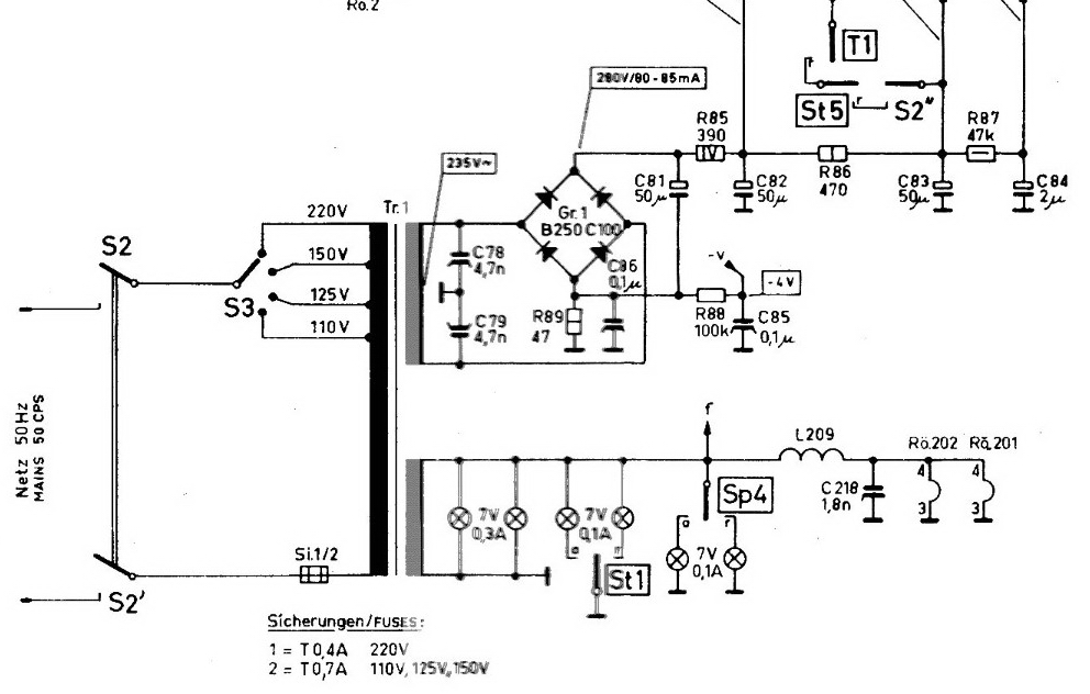

      Es muss daher ein grober Fehler in der Umgebung deiner Gleichrichtung vorliegen. Ich wunderte mich bereits, dass die beiden~ des Gleichrichters nicht angeschlossen sind. Bisher dachte ich, dass die Verdrahtung noch nicht vollständig ist.

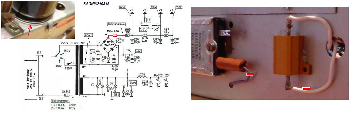

      Inzwischen sollte sie aber fertig sein und dann sollte auch der Plus-Pol an den mittlerweile "getöteten" 100 Ohm Widerstand führen... In dieser "Gegend" scheint bereits etwas faul zu sein. Da solltest du noch einmal mit Bedacht nachsehen.
      Im S-Bild sind noch einmal die Anschlüsse des Gleichrichters eingetragen. Im rechten Bildausschnit ist es verwunderlich, dass der lila Draht (roter Strich) nicht direkt an dem dicken Widerstand auftaucht (z.B. roter Strich)
      Im Bildaausschnit oben links, sollte sich unter der Metall-Scheibe (Pfeil) eine Pertinax Scheibe befinden, welche den Elko(sofern C81) vom Chassis isolieren soll - bitte nachsehen. Hat aber nicht direkt mit dem aktuellen Fehlerfall zu tun.
      Du kannst doch jeden Leitungszug nach dem Schaltbild verfolgen und gegebenenfalls abhaken.

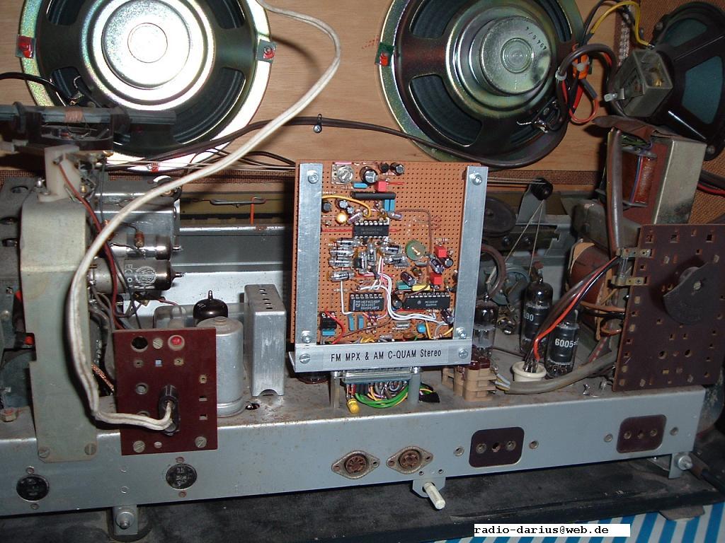

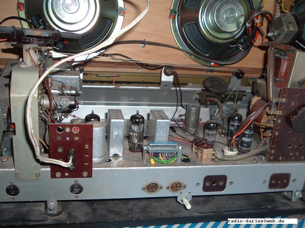

      Aber dennoch: interessante Baumhausleiter, die Mario da mit den roten WIMAs gebaut hat...

      Wie immer vielen Dank für Eure grandiose Hilfe!! Beim lesen von Peters Beitrag viel es wie Schuppen von meinen Augen "Plus" ich hab den Wiederstand auf Minus gelegt und so wohl getestet was der im Kurzschluss aushält...wie kann man nur so blö.....! :)
      Bei einer Sichtprüfung durch den DVFKVR ( Deutscher Verein Für Kreative Röhrentechnik) liege ich ganz weit vorn! :D

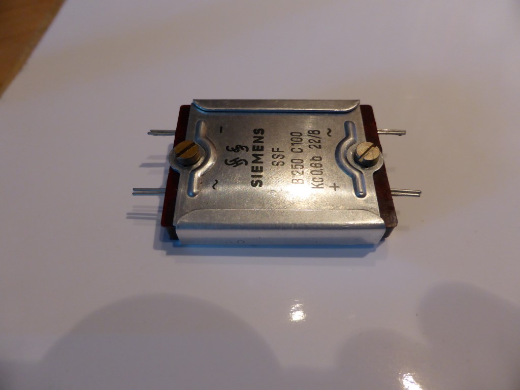

      Gleichrichter Zerlegt und anhand des Schaltplanes geprüft = i.O.
      Dioden gemessen, haben alle bei meinem Meßstrom 0,5 Volt von Plus nach Minus durchgelassen und rückwärts gesperrt.
      Anodenspannung wieder an den GL geklemmt und an +/- 238 V Gleichspannung gemessen (beim umdrehen der Polarität) zeigt das Messgerät -238 V an
      Mario
      Hallo Mario,
      der Gleichrichter sieht korrekt verschaltet aus und nach deinen Messungen sind 0,5V Durchlassspannung auch ok. Die Dioden scheinen demnach noch heile zu sein; man staunt manchmal was diese Dinger kurzzeitig an Stress vertragen können!

      Anmerkung: Dein Gleichrichtergehäuse sieht mittlerweile recht "angeknabbert" aus. Das kann man umgehen, indem man die Ränder mit einer breiten glatten Messerklinge leicht anhebelt und dann das Blech herausschiebt. Beim Zusammenbau dann im Schraubstock mit Schutzbacken das Ganze mit Gefühl wieder zusammendrücken. Danach sähe man kaum, dass der GLR je geöffnet wurde...
