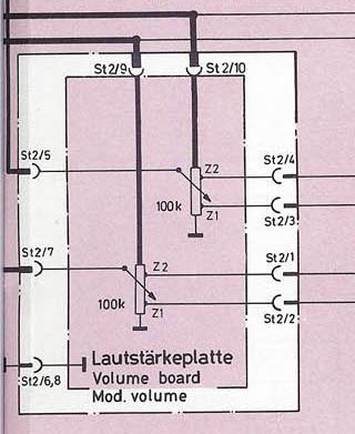

      Beim 9240 fehlt leider ein Drehknopf (für den Pegelregler). Es ist mir auch nicht klar wofür dieser genau ist. Kennt jemand eine Bezugsquelle dafür ( in Silber)?

      Die Birnchen für die beiden Instrumente sind entweder hinüber oder sie haben einen Wackelkontakt. 104 MHz war damals in Deutschland Standard, die Japaner gingen bis 108. Damals gab es außer Piraten keine Sender jenseits von 104 MHz. Den fehlenden Knopf wirst du so leicht nicht bekommen, aber evtl. etwas ähnliches bei conrad.de & co. Der Pegelsteller ist so eine Art Gangschaltung für den Verstärker. Auf seinem niedrigsten Wert kannst du den gesamten Regelbereich des Lautstärkereglers für 'geringe' Lautstärke nutzen und so sehr genau einstellen. Auf seinem höchsten Wert geht der Lautstärkeregler bis an die Grenzen dessen, was der Verstärker leisten kann.
