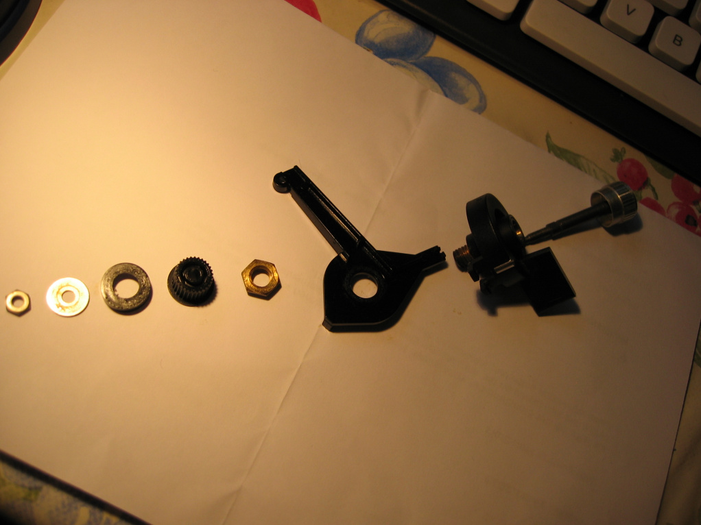

      ich habe die Mimik zerlegt und das einzige defekte Teil ist der Geschwindigkeitsumschalter, und das gleich an 2 Stellen. Hier habe ich keine Hoffnung an den filigranen, momentbelasteten Stellen mit Kleber etwas fixen zu können.
      Wenn dein Teil von dem Dreher passt, wäre ich natürlich der Glückliche... :)
      Ich sehs grade, wie hast du den Hebel rausgeholt, von der Unterseite?
      Möglich, dass ich heute Nachmittag mal drankomme, den zu vergleichen und wenns passend wäre, abzumontieren....:engel:so wie es ausieht, ist der Hebel weggebrochen und der Mitnehmer unten ebenso.
      sieht aus, wie der Balancehebel eines alten Autoradios:D

      Dann gutes Gelingen beim Umbau, ich hab auch den Hebel wieder eingebaut und alles wieder richtig eingehängt, obwohl ich das speziell noch nicht gemacht hatte.
