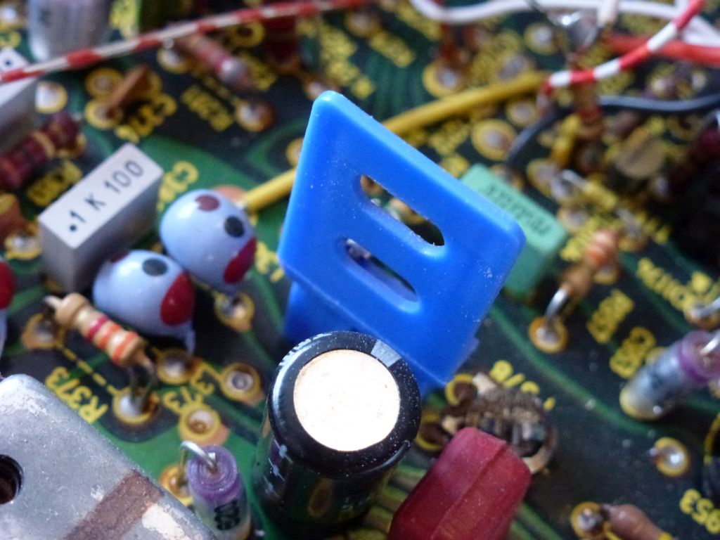

      Habe einen blauen Baustein im Gehäuse entdeckt der ein bisschen wackelt, ist aber nix angeschlossen dran, weiss jemand was das teil bewirkt ? Ich habe die Lötstellen unten an der Platine untersucht und dort scheint alles ok zu sein.

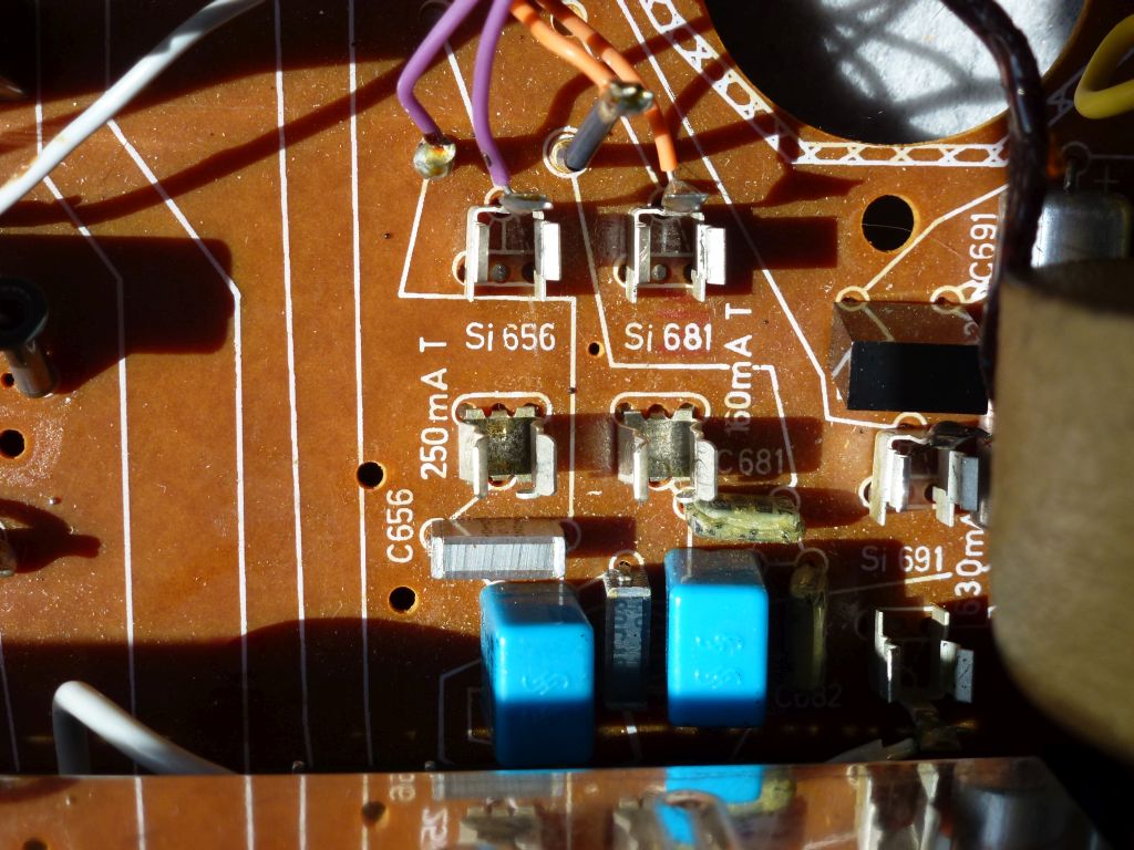

      Ausserdem ist auf dem anderen Bild an der 2. Sicherung rechts ein Stückchen Kupferdraht drumgewickelt, ich denke das gehört da nicht hin.

      klassischer Fall von "Sicherung gebrückt", den Kupferdraht unbedingt entfernen, die Sicherung auf Durchgang messen und bei Defekt ersetzen, ist das Teil zwischen Gleichrichter und Sicherung nur unscharf fotografiert oder zerfleddert (C681)?

      die recht Sicherung ist hin (M 0,4 250 steht drauf)wobei auf der Platine nur 160mA angegeben sind, das Teil auf C 681 ist angegriffen, es gibt noch ein zweites C 682 weiter unten rechts davon ,das sieht noch etwas besser aus, aber ich glaube die sollte ich auch auswechseln, werde sie am besten mal rauslöten und kucken was draufsteht, oder was denkst Du ?

      fenris77 postete
      Hallo Hubert,
      das ist kein Bauteil, das ist einfach eine Steckbrücke, einfach drin lassen.

      C681 und C682 sollten 0,1µF Folienkondensatoren sein, sie hängen schaltungstechnisch zusammen mit Si681 und dem Gleichrichter D681, hier scheint es schon Probleme gegeben zu haben, deshalb war auch die Sicherung gebrückt, schau dir auch mal C683 an, ein 220µ, der mit + am +-Ausgang des Gleichrichters hängt, ob der noch in Ordnung ist, außerdem sollte zwischen den ~-Eingängen des Gleichrichters D681 eine 32V-Wechselspannung vom Netztrafo ankommend anliegen, hier scheint irgendetwas faul zu sein, eventuell ist oder war der Gleichrichter schon geschädigt.

      Eine vor dem Durchbrennen gesicherte Sicherung - Dummheit hoch Drei.
      Da muß der Fehler gesucht und nicht die Sicherung gesichert werden. Und wie schon erwähnt die richtige Auslösecharakteristik ist entscheidend.
      Der C656 und der unten am Bildrand noch angeschnittene Folienkondensator sind schon vernünftige Ausführungen, sowas hätte den beiden zerflodderten Exemplaren auch gut angestanden. Kann gut sein und wenn die hinter den Sicherungen liegen das sie durch Durchschläge immer wieder die Sicherung geworfen haben.

      Das Bild ist für mich gut erkennbar, weil es genügende Detailauflösung zeigt und ich es mir mittels Browser-Erweiterung gut auf ein Wunschformat das zu Aug und Moni paßt zurecht skalieren kann. Danke Jörg.
      Es macht auch gleich einige Aussagen möglich, die zum Teil schon angeschnitten wurden.
      Die Folienkondensatoren können bei Durchschlag die Sicherungen kommen lassen, also müssen sie impulsfest und durchschlagsicher sein. Als Siemensianer kommt für mich da MKH infrage (das sind diese teils schon verbauten "nackten" Klötzchen mit den seitlich angelöteten Beinchen), die "abgefressenen" Kondensatoren müssen raus die sind defekt oder werden es bald weil ihr Schutz nach außen abfloddert.
      Die Sicherungen müssen allesamt T-Charakterisitk (träges Auslöseverhalten) aufweisen, wackelfreie, korrosionsfreie und sichere feste Montage der Sicherungseinsätze im Halter und der Halter in der Leiterplatte ist hier selbstverständlich.
      Die Elkos des Spannungsverdopplers mit dem Dreibein-Gleichrichter speziell, also C691 und C692 müssen ein gutes Reststromverhalten aufweisen. Die restlichen Elkos müssen intakt sein bei ansonsten eher unkritischen Werten. Wenn sie gebläht aussehen oder die Sicherheitsventile (Stopfen oder Sollbruchstellen) kommen, oder auch wenn ihre Umgebung mit Elektrolyt besudelt ist, dann sind sie allerdings fällig.
      Das ist mal ein schönes Netzteil für nicht so versierte Bastler, keine Kreuz-Knobelschaltungen drin, alles schön geradeaus konstrueirt.
      Also sprach der Schlosser, ich hole jetzt die Flex - C681 ,C682 und die 2 Gleichrichter haue ich raus, bei der gebrückten Sicherung, die kaputt ist mache ich 'ne neue rein, aber dann eine mit 160mA wie es auf der Platine steht und nicht wie drin war eine mit 250mA.

      hier mal die Netzteilplatine von der Lötseite her, ich fürchte, C 683 und C658 liegen ziemlich versteckt an der Front, lt. Bild tippe ich auf axiale Typen, es müsste Elekrolytkondensatoren sein, von der Lötseite aus kannst du aber gleich das benötigte Rastermass bei Ersatz fer Folienkondensatoren sehen (RM 7,5 oder 10mm) C651 und C652 sind laut Plan 0,22µF, bei Originalbestückung aber immer schauen, was wirklich verbaut ist, manchmal flossen Änderungen in die Produktion ein, die im Schaltplan nicht auftauchen
