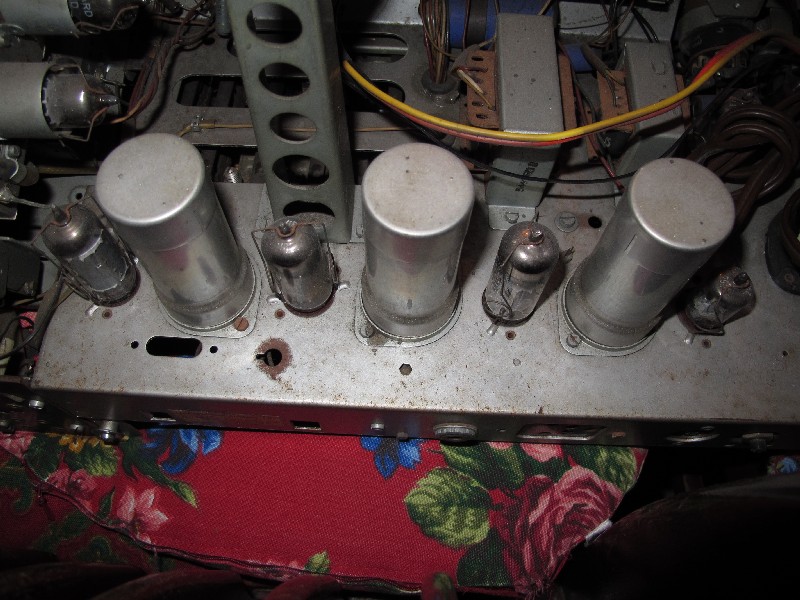

Bodensee 3DS Chassis

      Metall-Chassies möchte ich bspw. nicht entschichten und der Oxydation preisgeben sondern pflegend und erhaltendreinigen. Also kommt was drauf das den Schmodder runter holt und eine versiegelnde Schutzschicht draufbringt.
