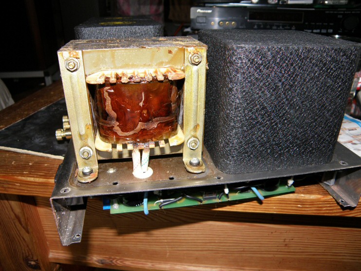

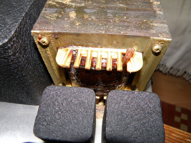

      wir haben nun eine Vermutung:
      Der Trafo hat sich vermutlich losgerappelt und auf eine unter dem Trafo befindliche Schraube "gedrückt". Der Trafo ist mit einer Unterlegscheibe als Abstandhalter eingebaut gewesen.
      Ist das vorstellbar, dass der locker sitzende Trafo durch den Betrieb (Vibrationen) so heiß wird, das er sozusagen durchbrennt?
      Gruß,
      Christian

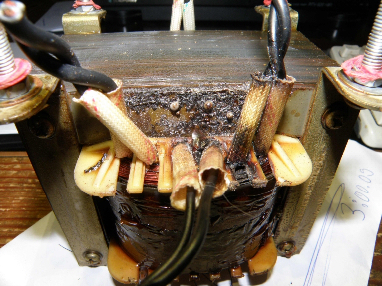

      Hallo Christian,
      bevor ein Trafo "hochgeht" muss er schon sehr heiß geworden sein. Dann schmilzt der Lack, mit dem der Kupferdraht isoliert ist. Sind erst mal ein paar Windungen so elektrisch zueinander gekommen, wird der Trafo schon ohne Last heiß.
      Mögliche Ursachen: 1. Der Trafo ist für die Anwendung zu klein bemessen. Im Betrieb wird er immer wieder sehr heiß - irgendwann geht es mit dem Windungsschluss los.
      2. Der Trafo hatte schon vor seiner Verwendung einen Fehler (Windungsschluss). Er wird dann in den ersten Betriebsstunden partiell sehr heiß, der Bereich des Wicklungsschlusses wird größer - dann "geht er hoch".
      3. Deine Vermutung zum losen Trafo: Ich halte das als Ursache für möglich, aber nur, wenn dadurch ein Kurzschluss stattfinden kann. Dann allerdings hätte die Primärsicherung auslösen sollen/müssen. Ist deren Wert 0k?
      Vorgehen: Nimm einen (alten) Trafo mit Anoden- und Heizwicklung (Für einen kurzen Test tut es fast jeder) und teste den Verstärker über einen Regel-Trafo (notfalls auch über eine 60 Watt Glühlampe). Sollten alle Spannungen und Ströme ok sein, brauchst Du nur den Trafo ersetzen - aber mit der richtigen Leistung......
      Gruß, Peter
      Moin Christian,
      jetzt sieht die Sache schon etwas wahrscheinlicher aus.
      Im Kaffeesatz lesen könnte meinen, die Schraube hat Druck auf die darüber liegenden Wicklungen ausgeübt, der dünne Isolierlack ist schnell durch, vor allem bei Hitze und so kann das Unheil seinen Lauf nehmen.
      Was läuft da für eine weiße Soße runter ?
      Ging das Isolationspapier links am RKT von selbst ab ?
      Was macht eigentlich die Schraube da ?
      Und wenn der Verstärker im unhörbaren Bereich schwingt und die Schmelzsicherung nicht den richtigen Nennwert hat, kann auch eine Überlastung des Trafos erfolgen. Das müsste man aber eigentlich am Kathodenwiderstand sehen. Der hat allerdings 10 Watt, kann also einiges vertragen, bevor er durchbrennt. Der 100R in der Anodenleitung müsste sich aber überhitzt haben.
      (Die Schraube hat doch etwas Abstand zu den Windungen.)
      Trafos können auch spontan von selbst ausfallen. Das wäre ein Fall für die Gewährleistung des Händlers.
      die Primärsicherung hat nicht ausgelöst. Die Sicherung in der Hochvoltwicklung auch nicht.
      Der Trafo ist "horizontal" eingebaut, d.h. die Befestigungsschraube liegt horizontal. Wenn sich der Trafo also gelockert hat (warum auch immer), könnte er aufgrund des Spiels der Trafobefestigungsschraube in der Durchgangsbohrung nach unten hängen und auf die Schraube drücken.
      So die Theorie.
      Allerdings halte ich inzwischen Deinen Punkt 2 für wahrscheinlicher.
      Der Trafo hatte einen Fabrikationsfehler und wurde partiell sehr heiß. Die Vergußmasse des Restlochs (und der Lack) wurde weich und die Schraube hat sich gelockert. Dann nahm das Schicksal seinen Lauf.

      @Dieter:
      1) Die weiße Soße kommt aus dem RKT.
      2) Ja, das Papier ging von selbst ab.
      3) Die Schraube gehört zur Befestigung der Platine im Inneren. Die werden wir durch eine Senkschraube ersetzen.
      Die Unterlegscheibe unter dem Trafo wird durch einen dünne Gummitunterlage ersetzt.
