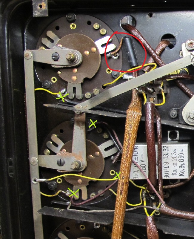

      Diese tollen Luftspulen - die ich ganz schnell wieder zumachen würde bevor etwas dagegen kommt und sie versaut - wurden damals recht genau selektiert, anders wäre eine Selektivität garnicht möglich gewesen. Ich habe mal irgendwo Durchlasskurven gesehen die erstaunlich exakte Maxima aufwiesen.
      Komisch das man keine räumlich nahen Kreiskondensatoren sieht, man sieht nur die höherkapazitiven Blockkondensatoren unter dem Chassis und zentimeterlange unabgeschirmte Drähte zu einem Zentralblock sind nicht gut vorstellbar. Vielleicht sind sie im Drehkondensator versteckt?
      Stimmt, der kleine Block wird es nicht sein, da steht etwas von 3 x 0,1µF drauf - nicht ganz passend für LMK.
      Einen schwarzen Kondensator sieht man an der oberen Spule.
      Ich hätte da eigentlich Glimmer oder Keramik erwartet.
      Habe mal ins Schaltbild geschaut. Dort ist bei jedem Kreis parallel zum Drehko noch ein Kondensator eingezeichnet. Allerdings ohne Wertangabe!
      Die 0µ1 liegen jeweils am Fußpunkt der Spulen gegen Masse.
      Ja, gesehen, wenn auch etwas wenigauflösend.
      Die "großen" Kondensatoren im kleinen Block erfüllen nur die Aufgabe die Filterspulen für Wechselspannung zu grounden und dabei die Gleichspannungen nicht abfließen zu lassen. Anodenspannung und Regelspannung. Schon der Wert alleine, wenn man ihn lesen kann, ist dafür typisch und schließt sie als Kreiskondensatoren aus.
      Ich gehe somit weiter davon aus das die Kreiskondensatoren im Drehko sind, das evt. die Trimmer sind. Würde jedenfalls Sinn machen, solche Blöcke kommen nicht in Frage, die Güte würde sonst unter dem Keller verschwinden. Auch haben die Blockkondensatoren sicher keine ausreichend guten Isolationseigenschaften.

      Der kleine Block mit den 3 x 0,1µF gehört tatsächlich zu den Spulenbechern. Der schwarze ohne Aufdruck ist sind die beiden Eingangskondensatoren des Antennenanschlusses. Ich hab die mal markiert. Der 2µF Kondensator gehört zu dem größeren Block in der Mitte.

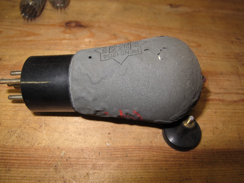

      Eine der drei RENS1204 hat die Anschlußkappe verloren.
      An der Anschlußkappe das Lot mit einer Entlötpumpe entfernen.
      Anschließend den Anschlußdraht gerade richten. Der hier ist zum Glück nicht abgerissen sondern wurde nur herausgezogen. Er hat ausreichende Länge und braucht nicht angestückelt werden.
      Die Kappe mit Kleber einstreichen und vorsichtig über den Draht schieben; etwas andrücken und trocknen lassen.
      Nach dem Trocknen kann der Draht neu verlötet werden. Das M3 Gewinde mit einem Gewindeschneider vom Lötzinn befreien; Schraube drauf, fertig!
      Die Messung ergibt 100% Emission. Da hat sich die Arbeit auf jeden Fall gelohnt; die Werte der Röhre sind wie bei einer neuen.
      Die Messung der drei RENS1204 ergab 2x 100% und einmal 90%; das sind für so alte Röhren sehr gute Werte. Diese drei können den Saba 41 noch längere Zeit am funktionieren halten.

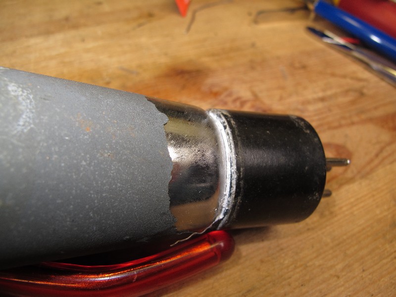

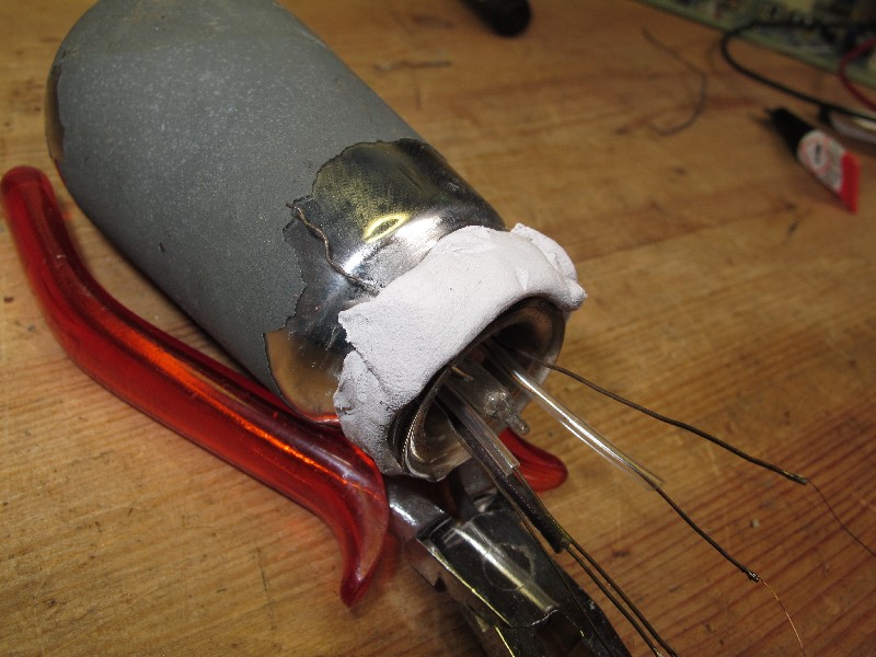

      Die letzte Röhre wollte ich schon entsorgen da auf dem Röhrenprüfgerät bei der Prüfung absolut nichts angezeigt wurde. Der Glaskolben hat gewackelt wie ein Kuhschwanz. Naja, hab ich mir gedacht wenigstens haste dann einen Sockel und Anschlußkappe zum Adapterbau. Irgendwie hat es mich gereizt ein bisschen an den Anschlüssen rum zu experimentieren und hab festgestellt das die Heizung doch noch funktionierte. Die Anschlußdrähte waren (wie bei der Anschlußkappe) herausgezogen und hatten keinen Kontakt mehr zu den Stiften im Sockel. Nun hab ich folgendes gemacht:
      Da die Anschlußdrähte nicht mehr so lang sind wie bei der Herstellung der Röhre hab ich sie mit dünnem Kupferdraht verlängert. Die Drahtenden mit Glasfaserpinsel blank gemacht da meist etwas korrodiert. Danach den dünnen Kupferdraht angelötet und durch die jeweilige Öffnung am Sockelboden gesteckt. Anders bekommt man die Drähte nicht durch die Löcher im Sockel. (Meine Erfahrung mit der EL13)
      Anschließend etwas Kitt um die Röhre gelegt. (Das ist kein Fensterkitt!!)
      Dann vorsichtig an den dünnen Drähten die Röhre mit den Anschlüssen in den Sockel ziehen und fest andrücken.
      Vor dem festlöten unten in die Kontaktstifte rein schauen ob auch alle Drähte in "ihren" Löchern sind. Anschließend reichlich festlöten. Die dünnen Kupferdrähte lösen sich dabei ab.
      Nach dem verlöten das überschüssige Kitt entfernen und aushärten lassen.
      Bei der Prüfung schneidet diese RENS1284 nicht so gut ab wie ihre Kollegen: "Noch brauchbar" Da muß man halt die Röhre mal einstecken und schauen ob das Radio damit noch tut. Immerhin eine gute Übung ohne das Risiko das eine gute Röhre dabei kaputt geht.
