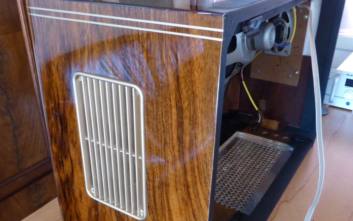

Als Ottos Lehrling habe ich das Ger�t behutsam mit einem Regel-Trenntrafo in Betrieb genommen. An dem Radio funktioniert fast alles. Die Motoren f�r die Automatik und Lautst�rke lassen sich manuell als auch per Fernbedienung vor und zur�ck fahren. Im Geh�use habe ich ein paar kleine Kratzer mit Schellack ausgegossen und kurz r�ber poliert. Ich hab an meinem versauten FDS Geh�use einiges gelernt. Die Seitengitter habe ich neu lackiert und die EM34 ersetzt, tonnenweise Oberfl�chenschmutz entfernt usw. Nun kommen wir zu den Baustellen (ohne Prophylaxe )

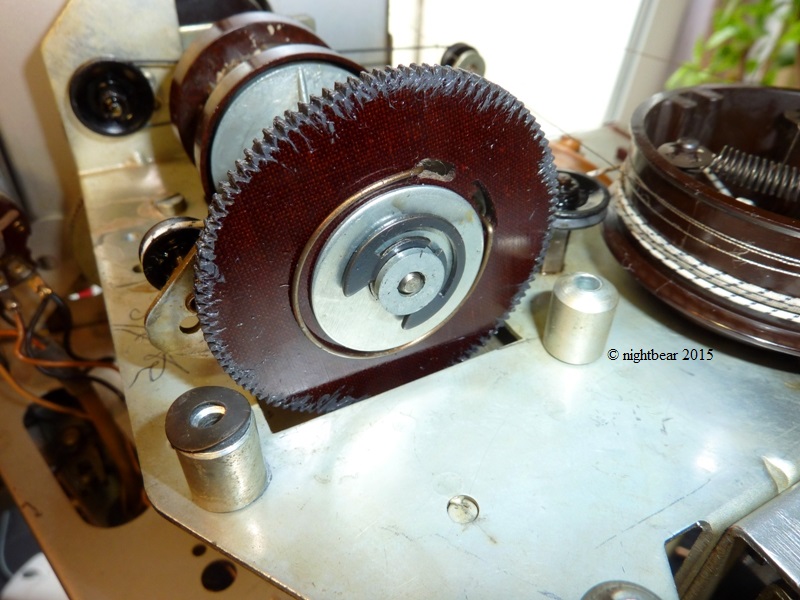

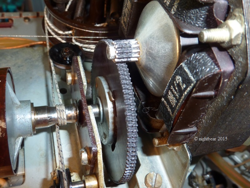

Hier noch ein paar Bildchen..
