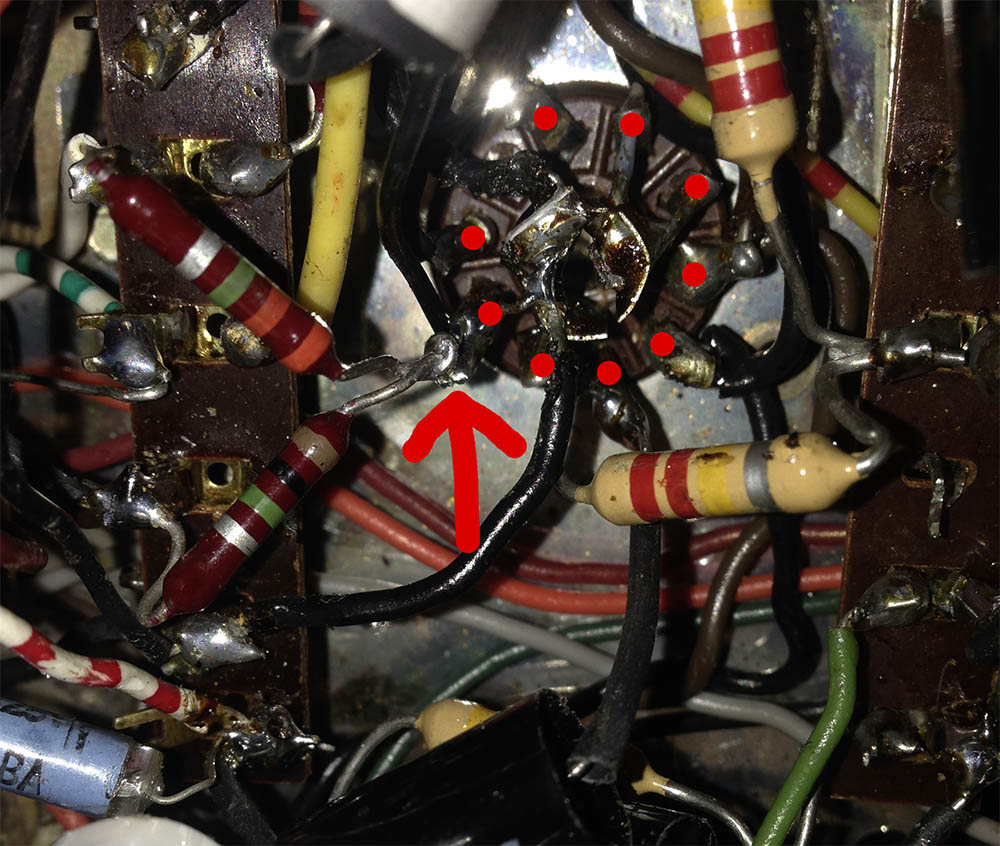

      Ich hatte alle Widerstände nochmal genau untersucht und da ist mir doch ein Fehler aufgellen. Ich hatte vergessen 2 Widerstände wieder an zulöten…
      Nachdem ich dies getan hatte, gab immer noch keine Besserung.
      Oder habe ich die beiden Widerstände an den falschen Pin angelötet? Auf meinen vergleichsfotos gingen diese an die Masse der EF86

      Leider habe ich keine weiteren EF86 für einen Test da, aber ich habe einmal die Plätze getauscht um zu sehen, ob das Rauschen nun auf dem anderen Kanal liegt.
