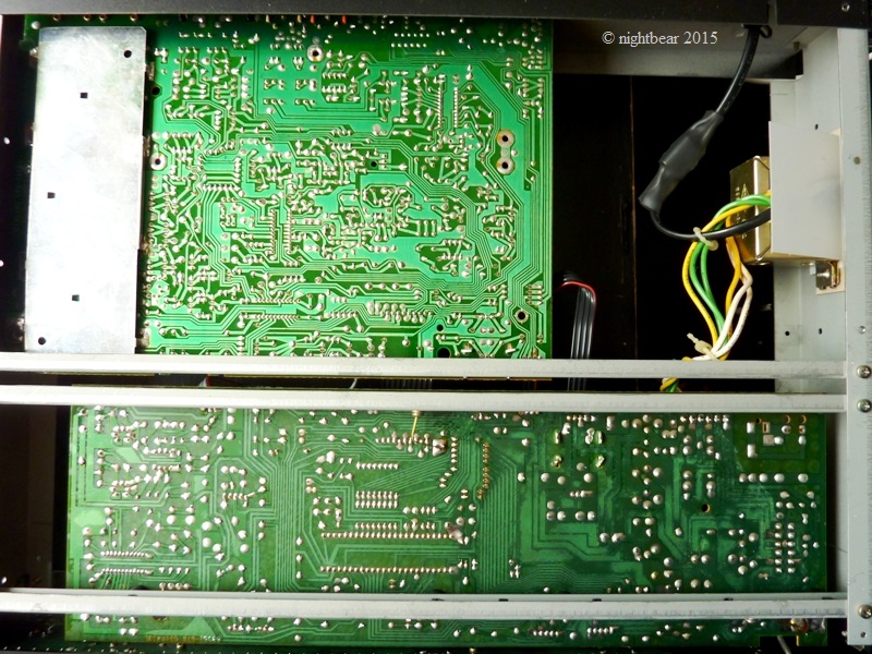

      Zunächst ein paar Fotos von der Elektronik:
      Das gesamte Chassis (Das Netzkabel ist in der Vergangenheit offensichtlich ersetzt worden.)
      Die Hauptplatine mit HF- und Signalteil
      Die digitale Sektion mit Mikroprozessor und Teilen des Netzteils
      Man sieht einen sauberen und aufgeräumten Aufbau, eine mustergültig ordentliche Bestückung, eine ziemlich aufwändige Schaltung und Markenbauteile (Rubycon, ELNA, Sanyo ICs).
      Auf einen Netzschalter, der primär unterbricht, hat man leider verzichtet.
      Im HF-Teil sieht man im Oszillator eine ziemlich groß dimensionierte Spule mit Aluminiumkern - wie es auch bei Grundig üblich war.
      Die Trimmer sind eine Bauform bzw. ein Modell, das ich als instabil in Erinnerung habe. Erkennbar am drehbaren Teil aus Zinkdruckguss o. ä. Grundig hatte sie bei Fernsehgeräten im Farbhilfsträgeroszillator am Quarz sitzen, wo sie häufig zu Problemen führten.
      Das Frontend hat zwei Antenneneingänge, die umschaltbar sind und für Fern- bzw. Nahempfang optimiert sind.
      Im Eingangskreis wieder eine üppige Spule und der genannte Trimmertyp.
      Das Frontend sitzt mit auf der Hauptplatine, die jedoch komplett in einem helleren Baismaterial ausgeführt ist.
      Das Frontend trägt - was die Konstruktion / Fertigung angeht - nicht die Grundig Handschrift, dürfte also eine Philipskonstruktion sein, wie wahrscheinlich das ganze Gerät. Aber irgendwie ist eine Verwandtschaft nicht zu leugnen. Das ist wohl dem gemeinsamen Produktionsort und der wahrscheinlich für beide Firmen gemeinsamen Bauteilbeschaffung geschuldet.
      Der Grundig T9000 jedenfalls ist wesentlich aufwändiger gebaut, was Schaltung und Material angeht. Aber es gab ja auch noch kleinere Fine Arts Modelle, die mehr auf der Linie des FT-980 liegen.
      Funktion, Empfang und Bedienung lassen keinerlei Fehler oder Probleme erkennen.
      Das FM ZF-Teil (zudem wird noch MW und LW empfangen) hat 4 Keramikfilter, Stereodecoder ist ein Sanyo LA3401 - wohl der Vorläufer des neulich von Hans ausdrücklich gelobten LA3410.
      Der FM-ZF-IC ist ein Sanyo LA1266, PLL Synthesizer ein LC7217, ebenfalls von Sanyo. Der Kontakt von Philips zu Sanyo muss damals sehr gut gewesen sein, oder die Schaltungen waren es...
      Die Service Unterlagen sind vorbildlich. Nur zwei Beispiele: Die Liste der Kondensatoren weist Toleranz und TK eindeutig aus:
      Die Kopplung zweier Kreise im Frontend wird klar markiert und mit "magnetic coupling" beschriftet:
      Fortsetzung:
      Eine kurze Recherche im Netz ergab, dass die Trimmkondensatoren im UKW-Frontend tatsächlich häufig ausfallen.
      Ein Nachgleich des gesamten HF-Teils zeigte aber keinerlei Schwächen bei diesem Gerät, alle Trimmer lassen sich sauber und ohne Aussetzer abgleichen. Möglich, dass Umweltbedingungen eine Rolle beim Ausfall spielen. Ich lasse die Trimmer wie sie sind, sollte einmal ein Problem auftreten, sind sie schnell ersetzt.
      Der Netztrafo ist knapp dimensioniert, wärmt sich im längeren Betrieb gehörig auf.
      Die Kühlbleche auf den Platinen sind hingegen nur etwas mehr als handwarm. Schäden an der Platine sind so langfristig ausgeschlossen und es sitzt auch kein einziger Elko in der Nähe warmer Komponenten.
      Alle Dioden in der Sekundärspannungserzeugung haben 0µ15 Parallelkapazitäten, eine gute Idee bei einem Tuner, der auch Lang- und Mittelwelle empfängt.
      Das Bodenblech ist sehr servicefreundlich abnehmbar, alle Bauteillötstellen sind zugänglich:
      Ein typisches Philips Gerät der gehobenen Preisklasse: Sauber durchkonstruiert, keine nachträglich angeflickten Komponenten, eine ausgereifte Schaltung, hohe Empfangsleistung, hier und da sieht man den Willen zu einer gewissen Sparsamkeit, wo sie für die gewünschte Leistungsfähigkeit des Gerätes nicht störend ist.

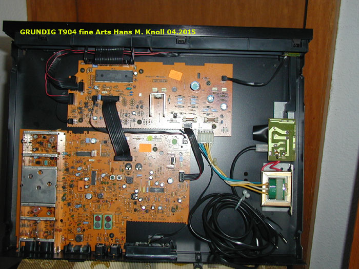

      Suche einmal dem Alter nach bei:
      GRUNDIG T5200, T5500RDS, T305, T4, T904 fine Arts, R303.
      Auserdem PHILPS T880
      Dort wirst Du viel bekanntes aus dem T`FT980 finden, der auch bei mir steht.
      Grins, hans

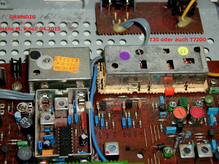

      Hier noch der T35. Man beachte das Leiterplattenmaterial der2 UKW Bausteine.
      sichtbar die "Augenklappe"
