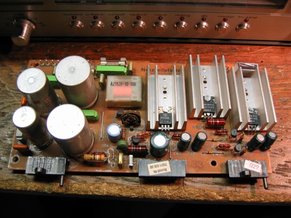

Als Verstärker und Radio in Ordnung, lediglich der Frequenzzähler bleibt bei Radiobetrieb dunkel, zeigt nichts an. Erster Gedanke war die Spannungsversorgung des Zählers zu überprüfen und ergab eine fehlende Spannung von 9V am Anschluss +10 des Netzteilmoduls hin zum Zählermodul.
Die zweite Versorgungs-Spannung von -17Volt am Anschluss-4 des Netzteils zum Zähler hin war jedoch vorhanden. Die 9Volt am Anschluss +10 des Netzteils werden generiert aus D632, eine B40C1500 Brücke und C633, ein Becherelko mit 16V/4700uF und über einen Kontakt des Relais 618 zum Anschluss +10 geführt. Das Ganze ist mit Si 631 mit 1,6A T abgesichert.

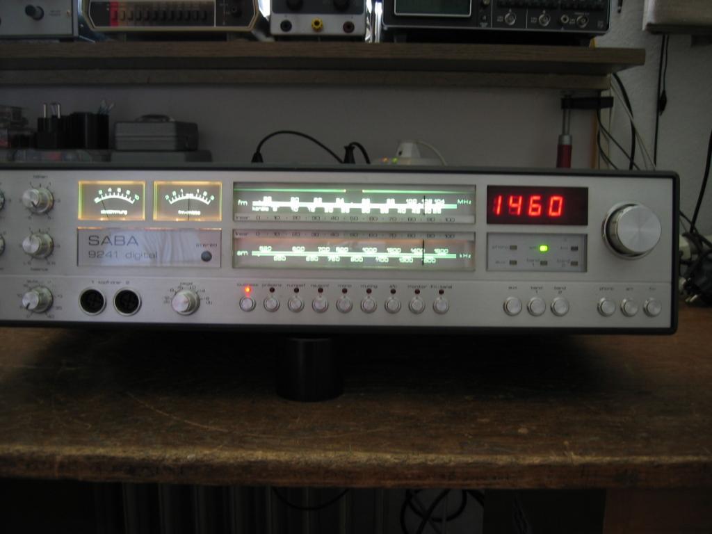

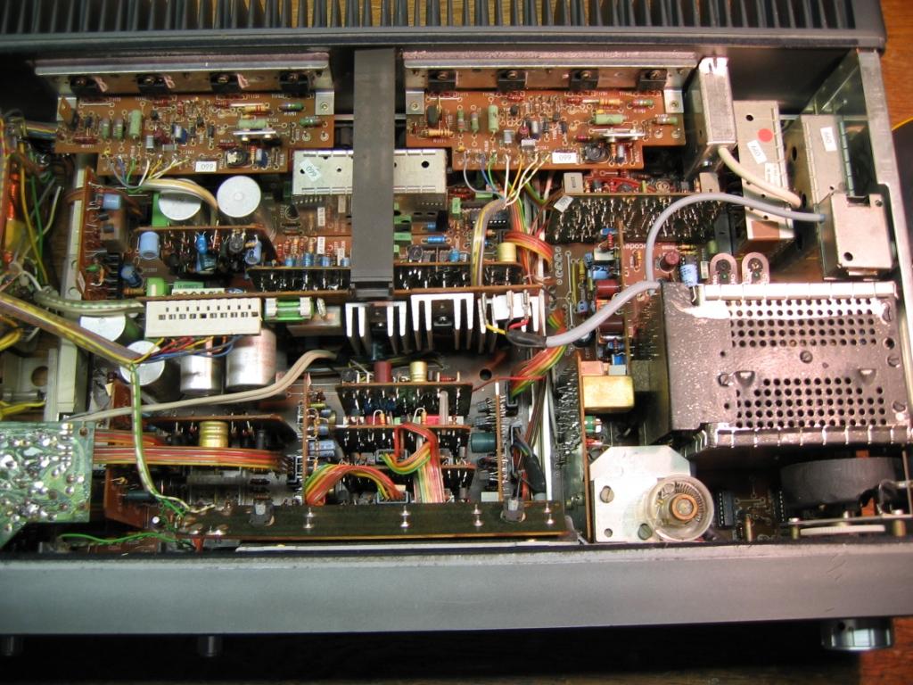

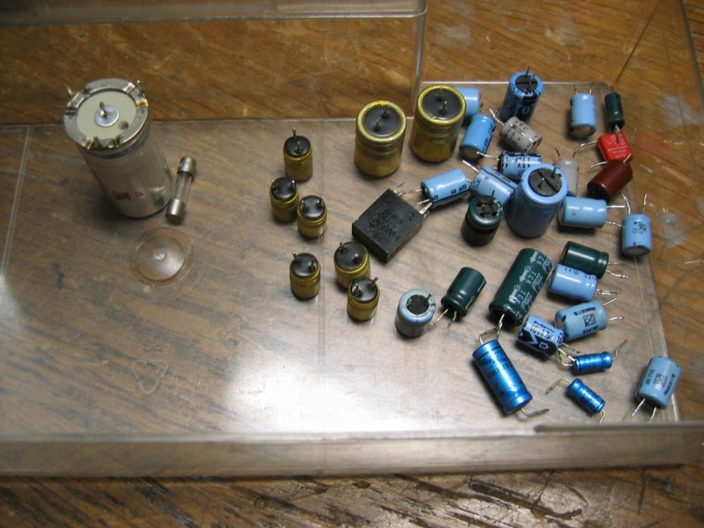

Messergebniss-Si631 war ausgelöst, der Becherelko C633 war kurzgeschlossen. D632 hatte den kurzfristigen Stromanstieg durch den Kurzschluss bis zum Auslösen von Si631 überstanden. Nach Wechseln des Elkos C633 und der Sicherung 631 gegen Neue Teile, funktioniert der Frequenzzähler im Radiobetrieb wieder wie früher. Ansonsten habe ich dem 9241 eine "Elkokur" gegönnt, dh. Elkos in Signal und Versorgungswegen des Gerätes erneuert. Abschliesend noch ein paar Bilder des Fortgangs der Aktion.

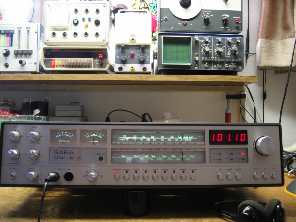

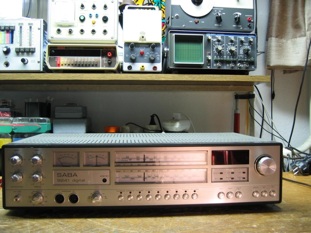

Vor dem Öffnen des Gerätes
